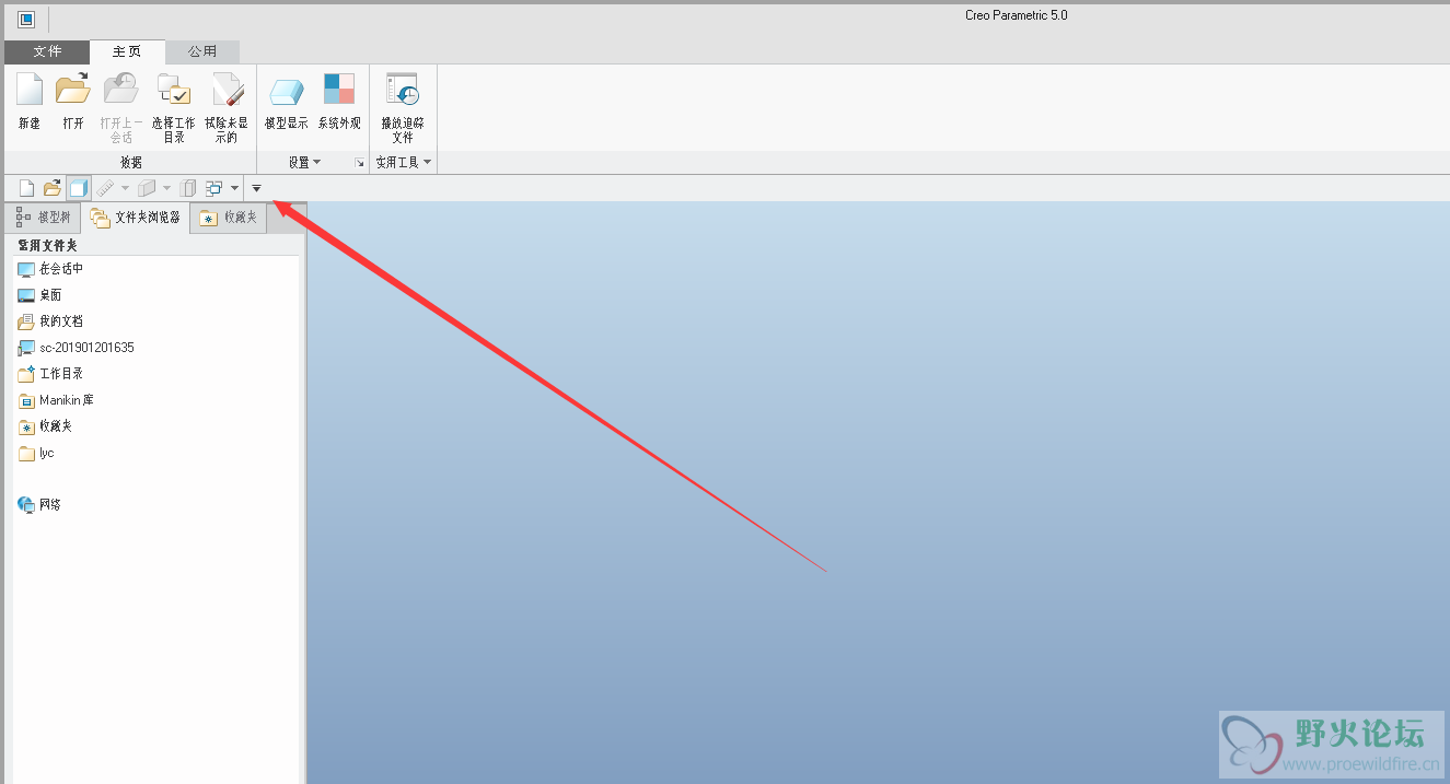

界面字体怎么设置

在config.pro中,加入以下,simfang 仿宋
default_ui_font simfang,10
发表于 2020-8-5 10:43 | 显示全部楼层
右键你的pro/e快捷方式,然后打开文件位置,退到程序根目录下,搜索config.pro,后面的操作就是2楼描述的。你看看好不好使
