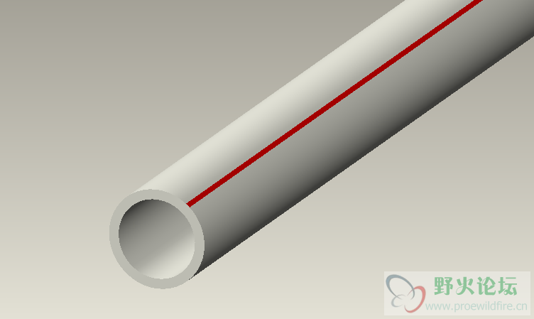

发表于 2020-8-4 10:51 | 显示全部楼层 |阅读模式

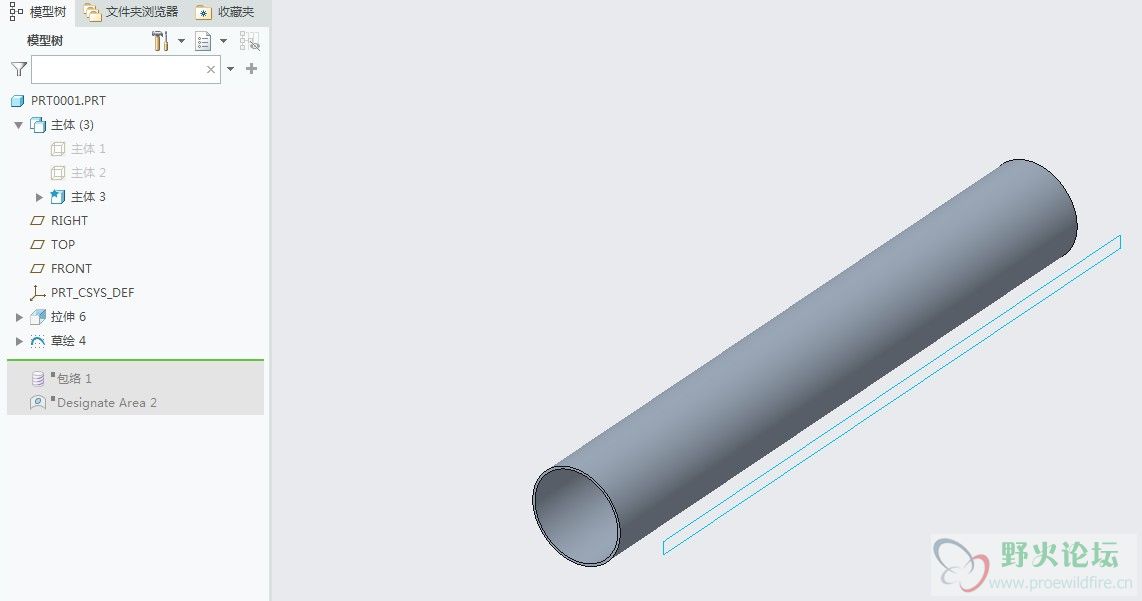

请问在非实体特征情况,用CREO如何给这条PPR圆管局部上色一条颜色线,谢谢

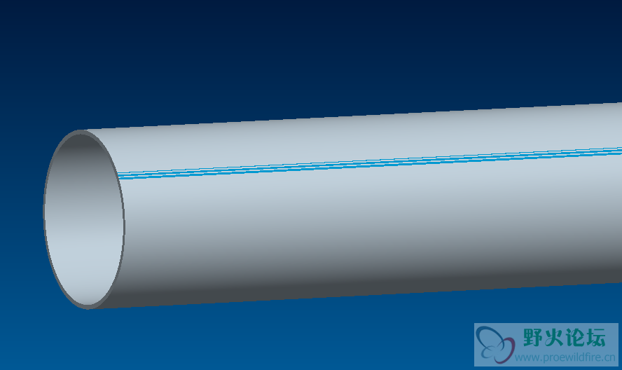

大哥,我复制面了,怎么拉伸切除曲面。。。
145
166
发表于 2020-8-4 15:16 | 显示全部楼层
dccdty 发表于 2020-8-4 11:40
为了不破坏零件本身实体面最好的办法是采用复制曲面。
复制一个圆柱体外表面,拉伸切除掉曲面多余部分,最 ...
怎么是这样../
492
753
发表于 2020-8-4 16:33 | 显示全部楼层
就是这样呀,因为两个面重合了,显示精度问题圆形有锯齿,缩小了看就会出现这样的显示。
也有办法,你可以把曲面偏移0.01mm,就会好很多

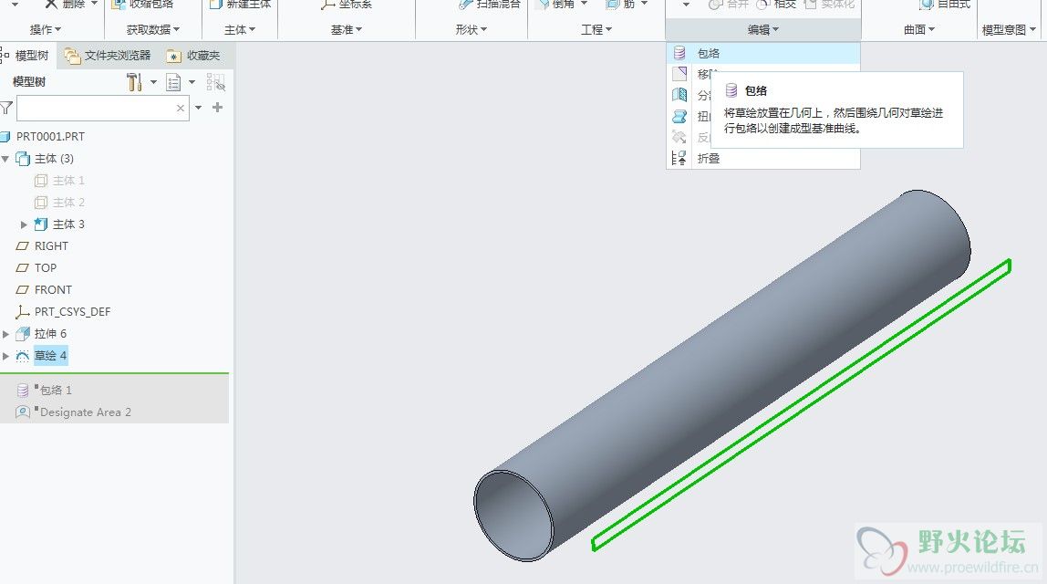

发表于 2020-8-4 17:08 | 显示全部楼层
正常套路是这样的。
在圆管外画线
在圆管外画线
将线包络到圆管面上
将线包络到圆管面上

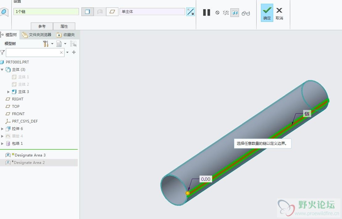

在指定区域
在指定区域

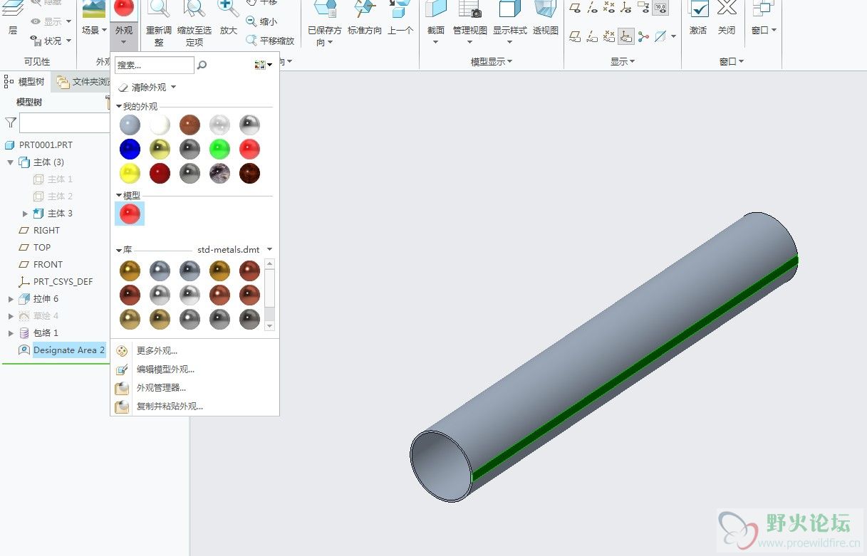

选中区域填色
选中区域填色
370
466
发表于 2020-8-5 07:27 | 显示全部楼层
用指定区域啊
