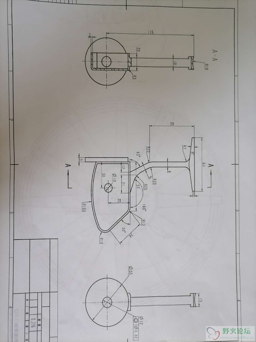

请各位老师指点一下,感觉图中给的尺寸不够,感谢各位老师

这么多尺寸,你直接画一下就知道了,能画出来就没问题

发表于 2020-8-4 07:34 | 显示全部楼层
这个形状比较简单,基本上能画出来。

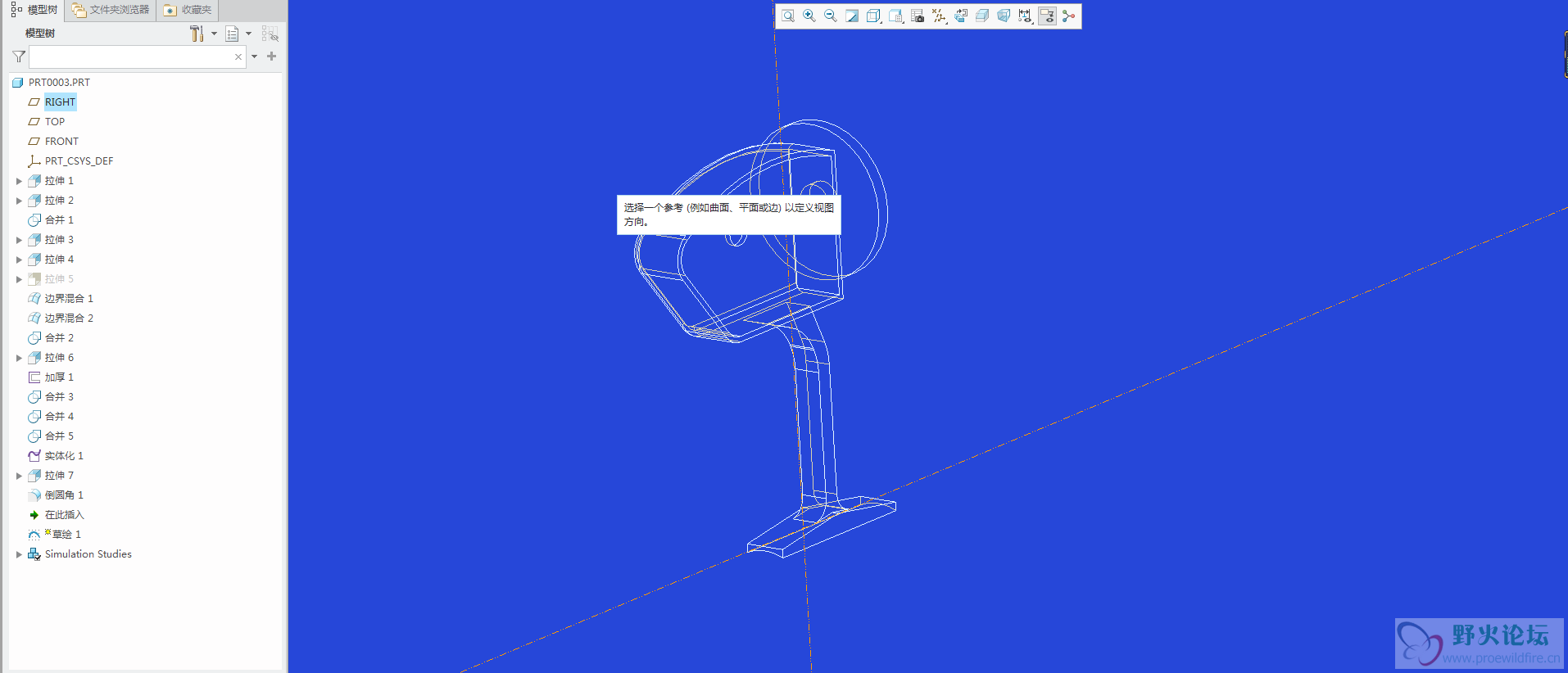

画了下 我感觉少了一个尺寸 看图片。CREO6.0画的,如果画的不对  告知下,谢谢
我也觉得那里少了个尺寸

你看看是不是这样子

没少,你把前面尺寸约束好,那个尺寸50不用的,按照图纸尺寸约束好就可以了

按着图纸画了出来,看看画的有什么问题
我也是 不知道这个尺寸
