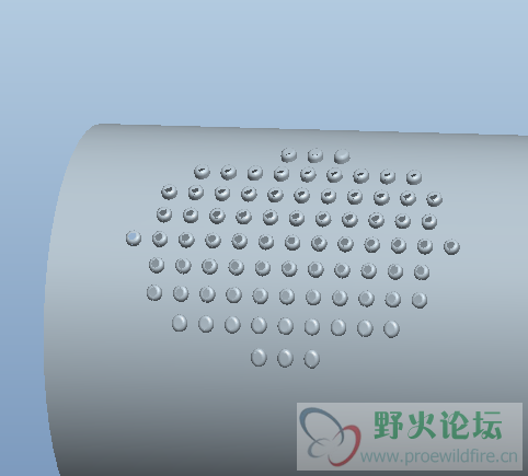

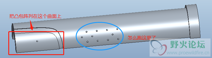

曲面阵列,为什么阵列不到需要的位置。

 楼主| 发表于 2020-7-31 11:25 | 显示全部楼层
软件是creo3.0的

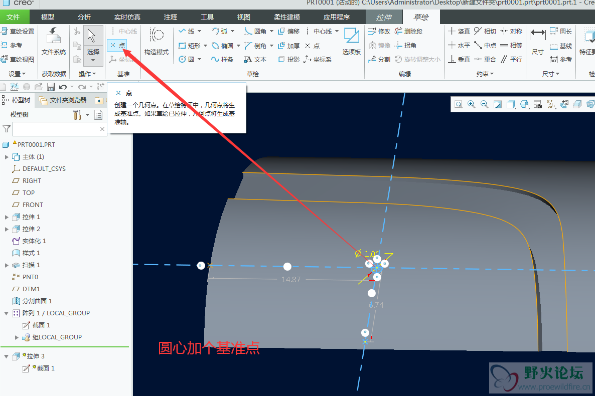

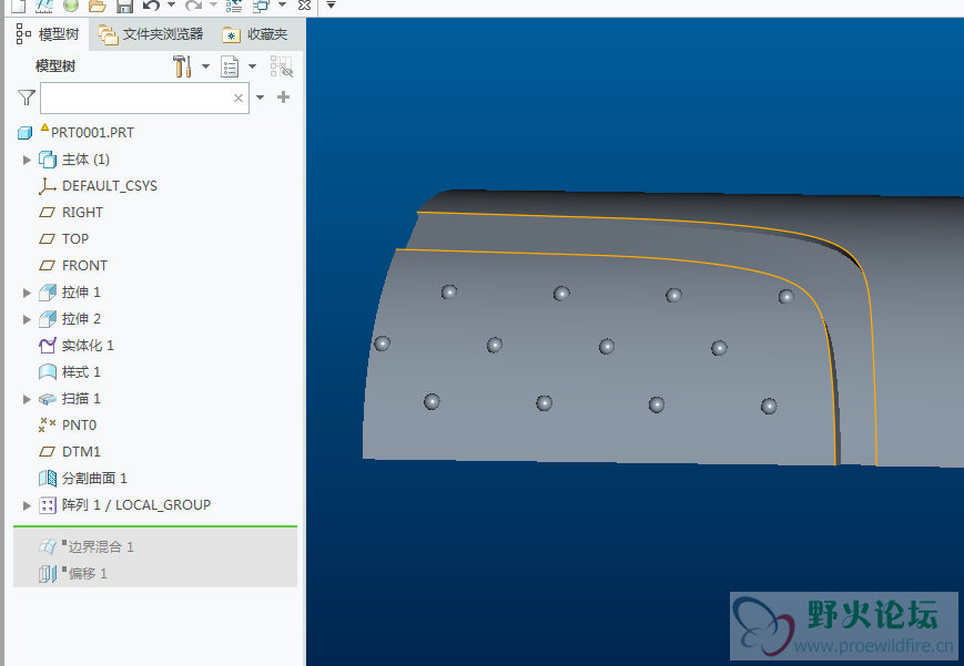

发表于 2020-7-31 11:40 | 显示全部楼层
把你第一个拉伸的凸点贴近做的基准点,再重新填充阵列

 楼主| 发表于 2020-7-31 15:30 | 显示全部楼层
你好,按你的方法做了,很OK。想问一下为啥要加点和取消那条线的参照。

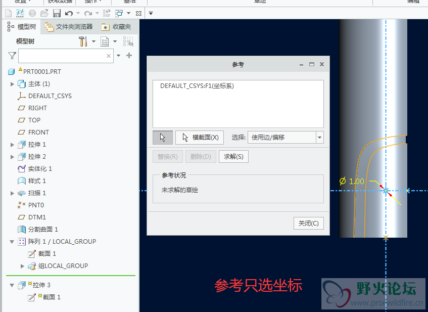

发表于 2020-7-31 18:02 | 显示全部楼层
基准参考问题!其实取消那条线的参照就行了
只要足够的努力,剩下的交给时间!
发表于 2020-7-31 22:12 | 显示全部楼层
这个为什么啊?正常来看基准也没啥问题。
