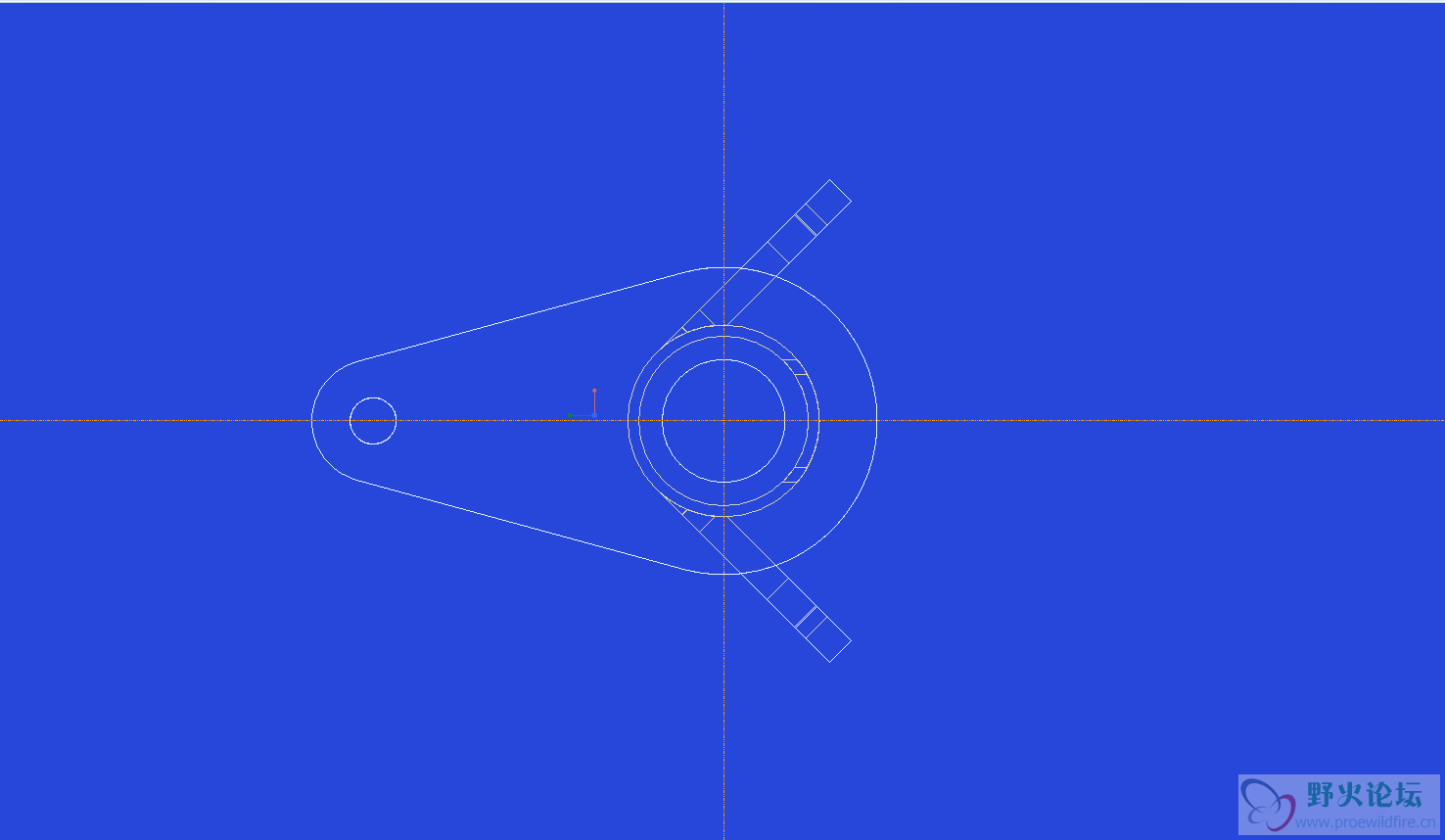

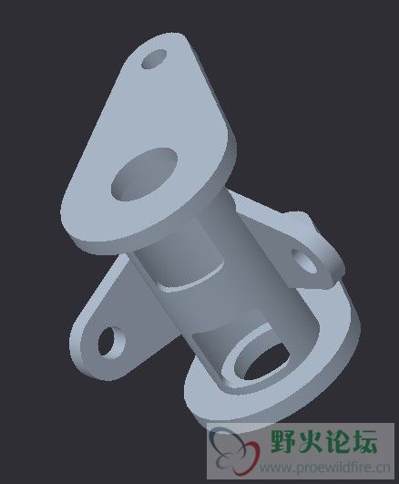

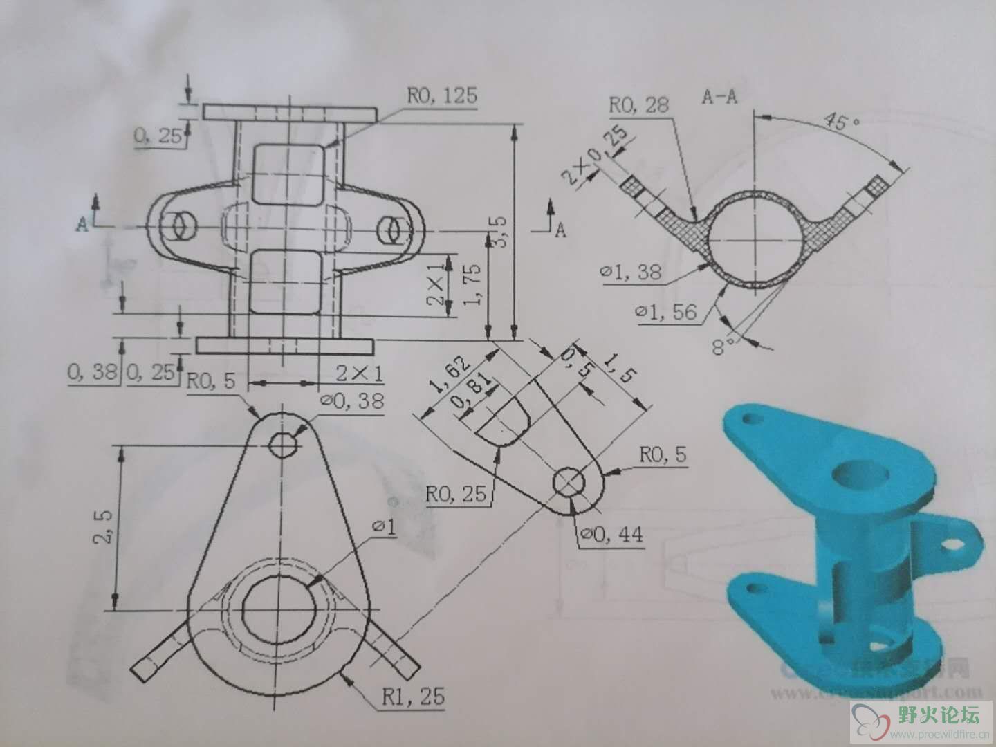

这个图上下两个耳板和中间圆柱部分比较简单,但是中间部分看到不大明白,请各位老师指点一下,另我用的是 5.0版本

发表于 2020-7-31 09:11 | 显示全部楼层
中间就是圆柱体上开两个1X1的方孔,图纸很清楚
 楼主| 发表于 2020-7-31 09:23 | 显示全部楼层
我意思是中间两个45度开口的耳板,不知道如何画

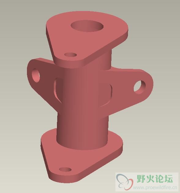

发表于 2020-7-31 09:29 | 显示全部楼层
可以在柱体中间建一个平面,然后拉伸啊
298
375
发表于 2020-7-31 09:32 | 显示全部楼层
旋转 拉伸 镜像

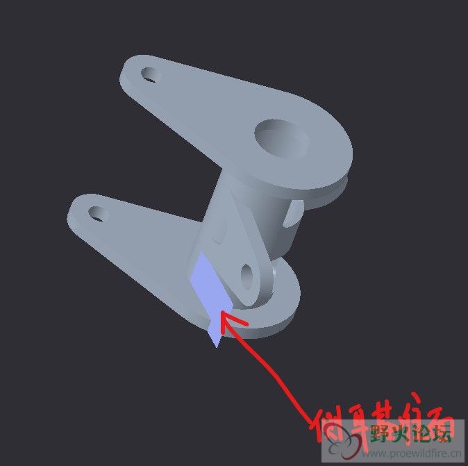

发表于 2020-7-31 09:50 | 显示全部楼层
侧耳结构需要做一个基准面,可以拉伸一个曲面,也可以做个基准面
其他的都是拉伸而已
你可以试试
越学越觉得自己菜鸟一枚。。。

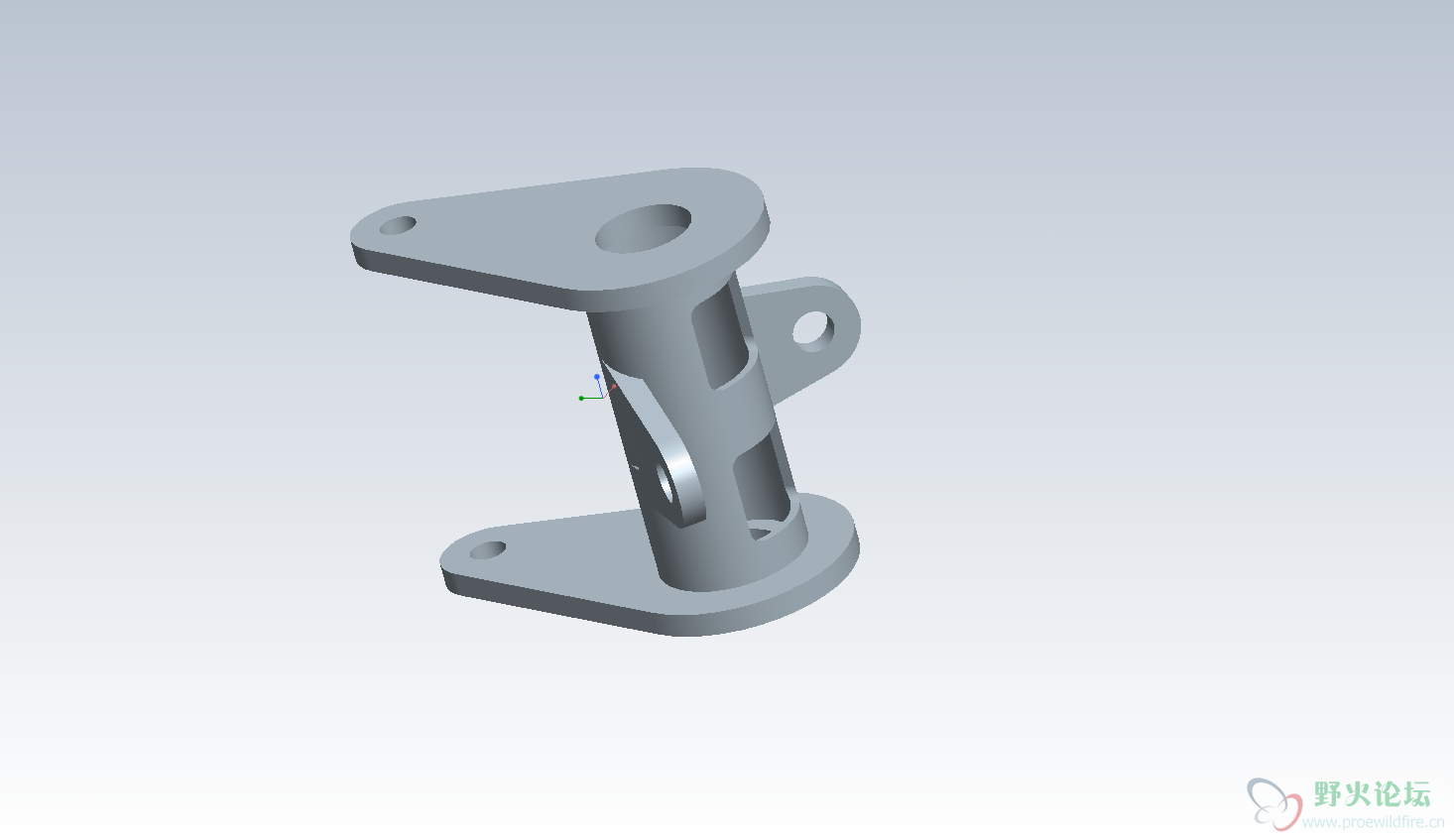

 楼主| 发表于 2020-7-31 09:50 | 显示全部楼层
风眷恋。 发表于 2020-7-31 09:29
可以在柱体中间建一个平面,然后拉伸啊
谢谢,我主要是哪个8度的缺口看不到明白,感觉尺寸给的不够
182
275

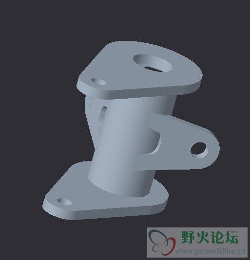

发表于 2020-7-31 09:56 | 显示全部楼层
其他的都是拉伸而已
你可以试试
耳朵上的缺口应该用8度的面填起来一点

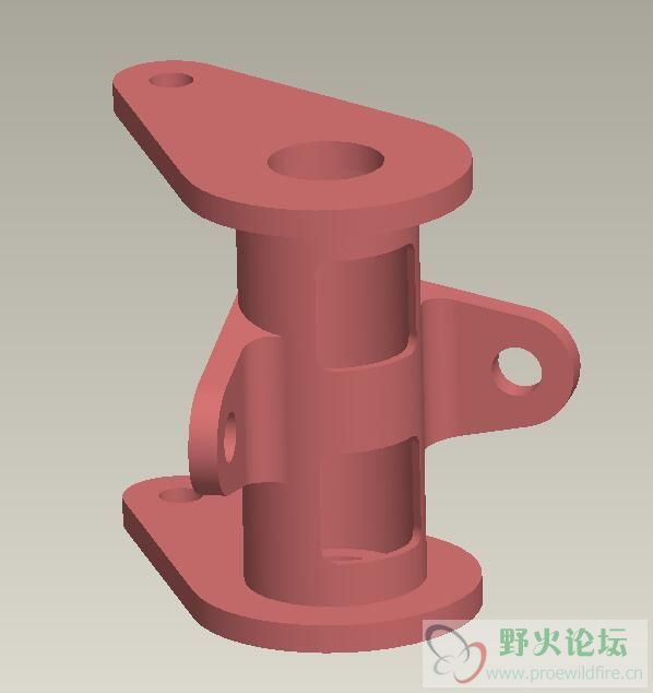

发表于 2020-7-31 10:14 | 显示全部楼层
prt0001.prt.rar
403.2 KB, 下载次数: 11
野火4.0
137
261
发表于 2020-7-31 13:29 | 显示全部楼层
这里应该是这样子吧
prt0001.prt.rar
334.82 KB, 下载次数: 0
