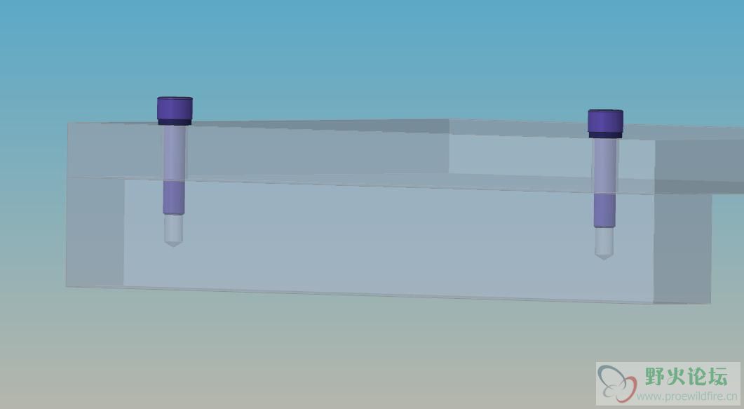

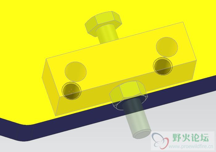

   如何参考其他零件的孔位置,在底板上打孔,不跟随更新也没关系(底板为单独零件,孔也单独打在底板零件上);
单独激活底板后,打孔画图都无法参考到其他零件,怎么解决?软件为 CREO 2.0
目标图

要么软件bug了,要么你的零件因为角度偏差了变成了椭圆,或者是导入的零件,在creo之后,孔已经不是全圆孔了。
用同心圆试试

如果无法参考,那就是底板有报错你没解决,可以传文件上来看下

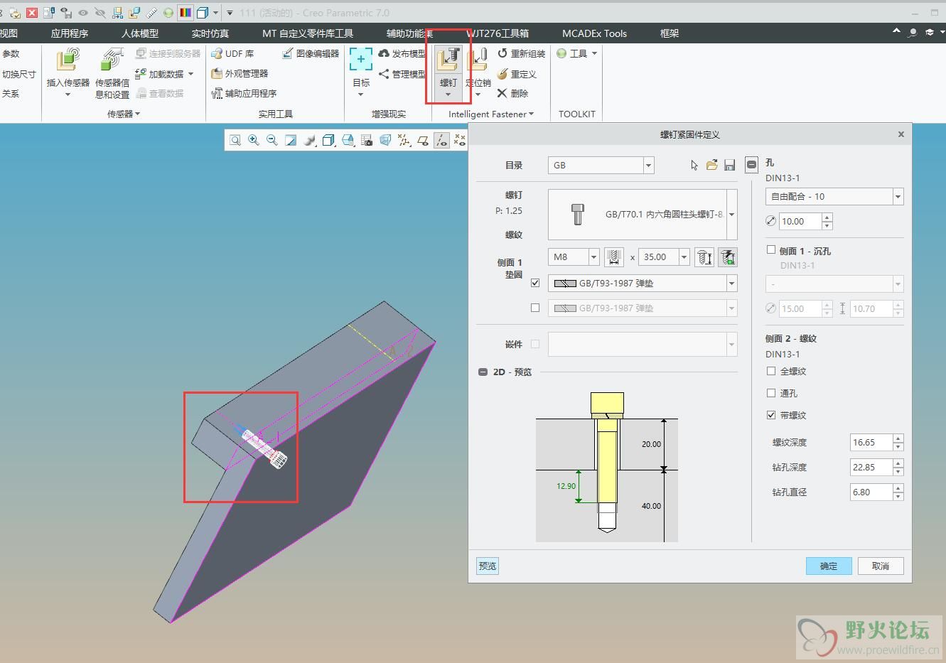

发表于 2020-7-30 16:18 | 显示全部楼层
打孔的目的是安装螺丝,不是有ifx吗?先做好安装配置参考点或轴,安装紧固件,直接就在零件上打出过孔和螺丝孔了
觉得不好可以直接修改安装形式和螺钉规格

文件就是最普通的,一旦激活单个零件,就再也无法寻找到其他零件的参考了,只能使用自己的;
Creo2.0
