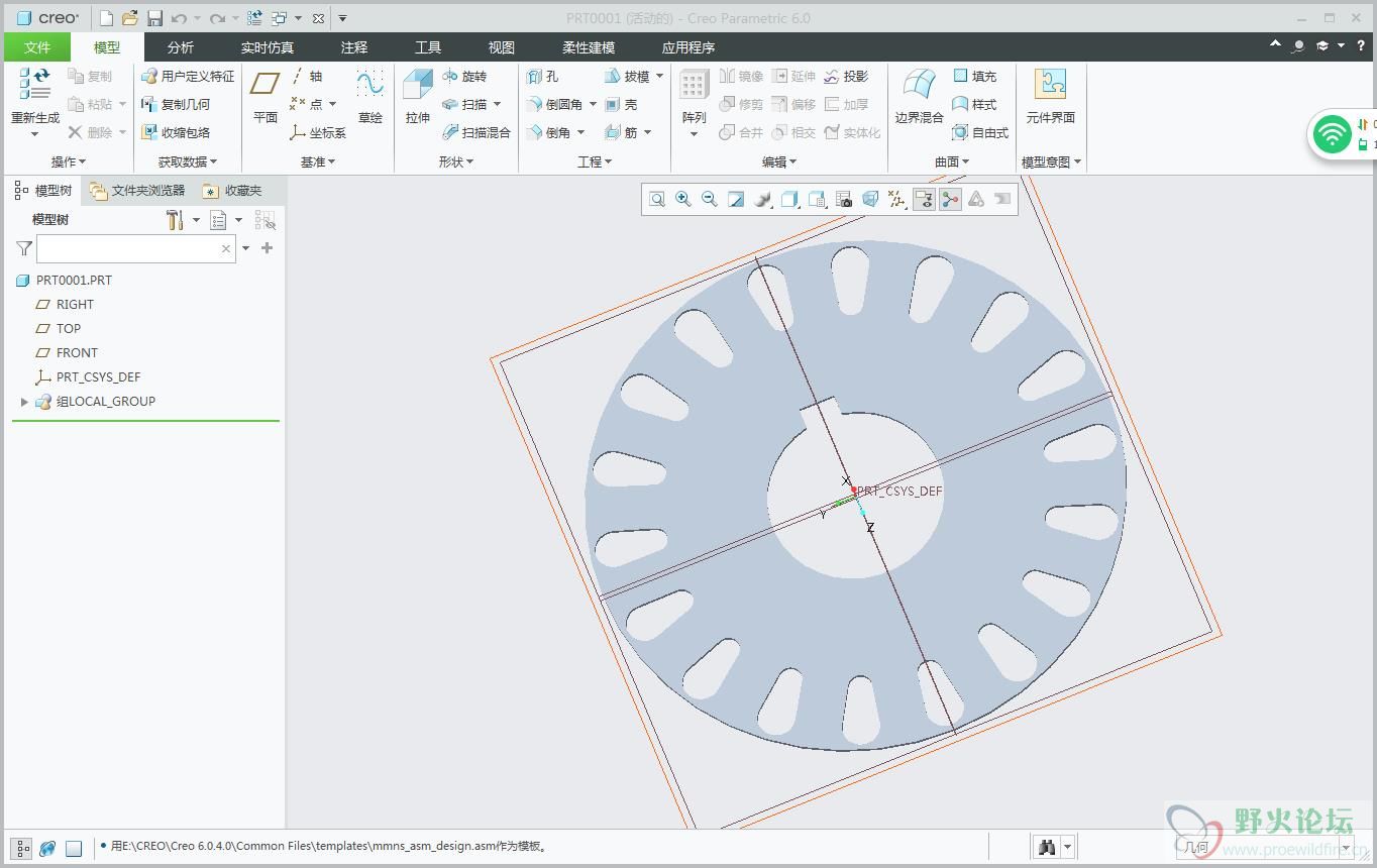

请问一下电机转子冲片用CREO怎样才能有角度的叠上去

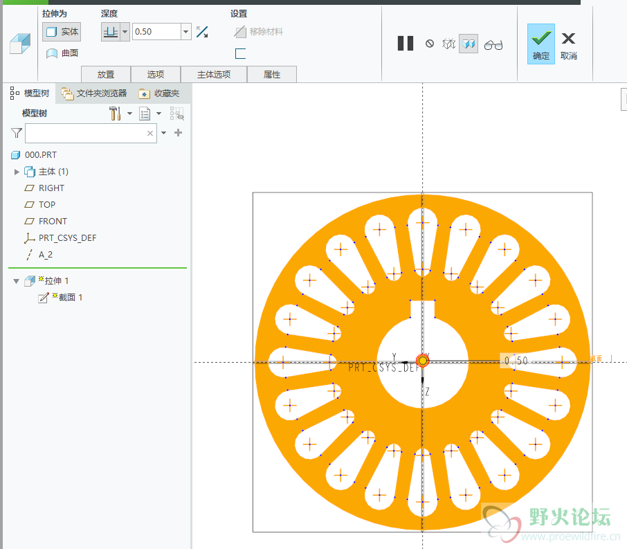

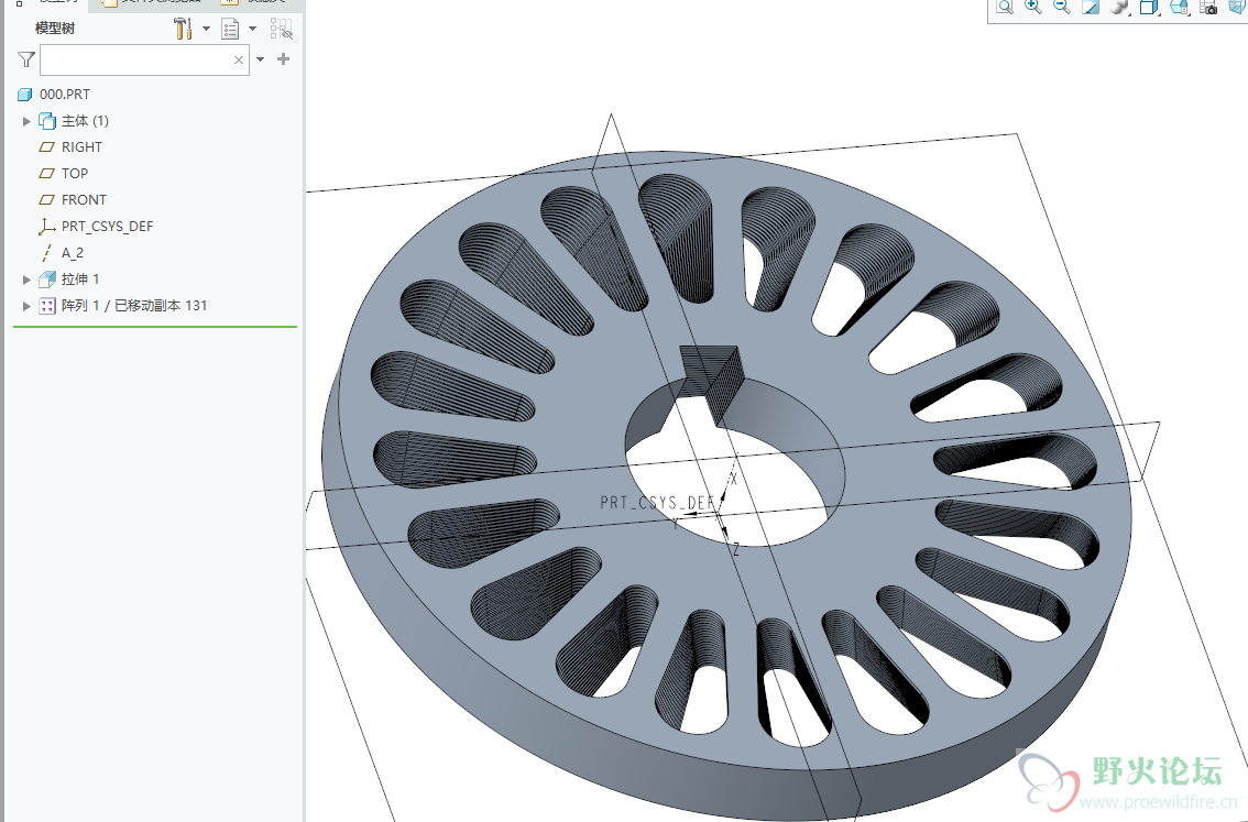

1、拉伸一片转子冲片;
2、复制几何,选择性粘贴,应用移动/旋转变化,添加一个移动、一个旋转;
3、尺寸阵列,旋转刚才的移动尺寸和旋转尺寸;

尺寸阵列,选择刚才的移动尺寸和旋转尺寸
