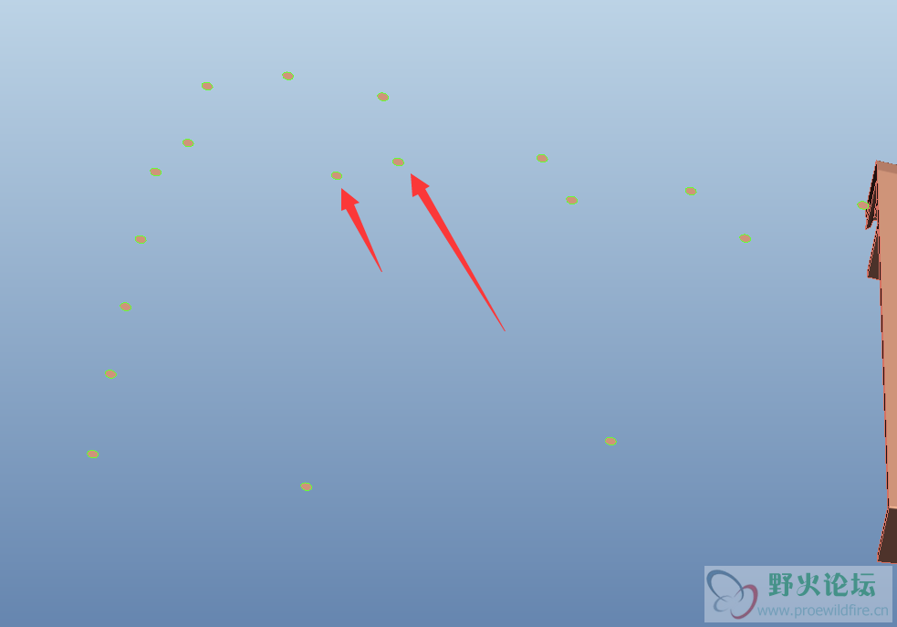

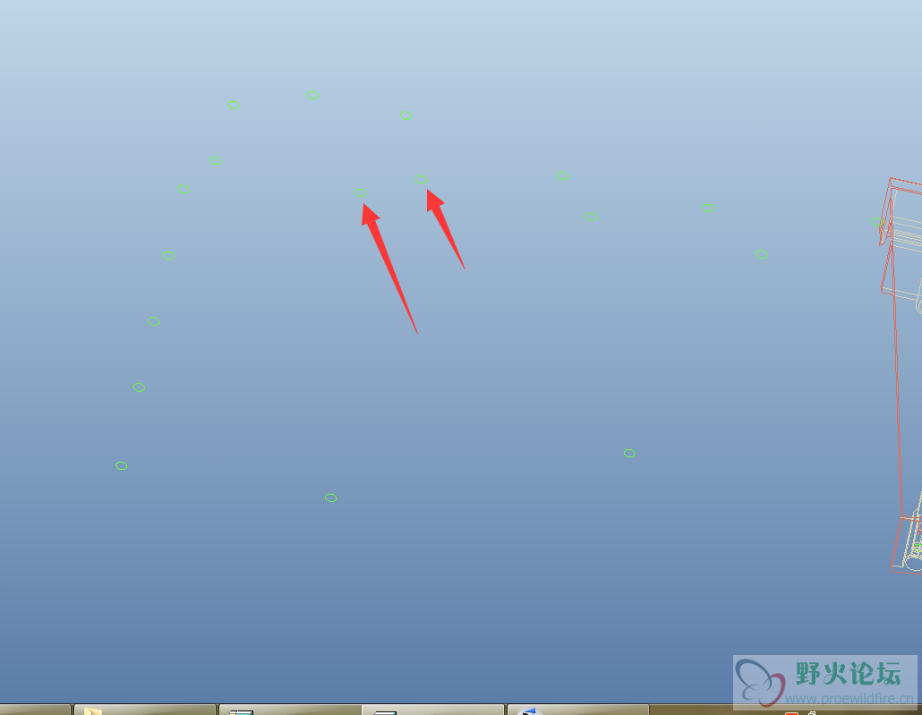

乡亲们   导入文件里里面的一些破片  怎么去掉呢

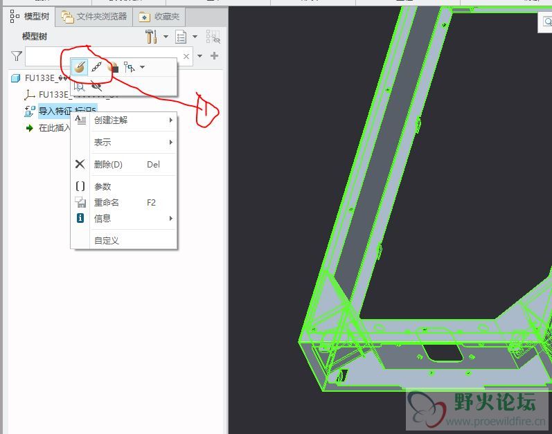

点击你导入的特征,右键--选择编辑定义,进入IDD模式,在这模式下面就可以删除你想删除的小碎面了啊 如附件图片,是进入IDD的步骤 你可以试试看
如附件图片,是进入IDD的步骤
你可以试试看
