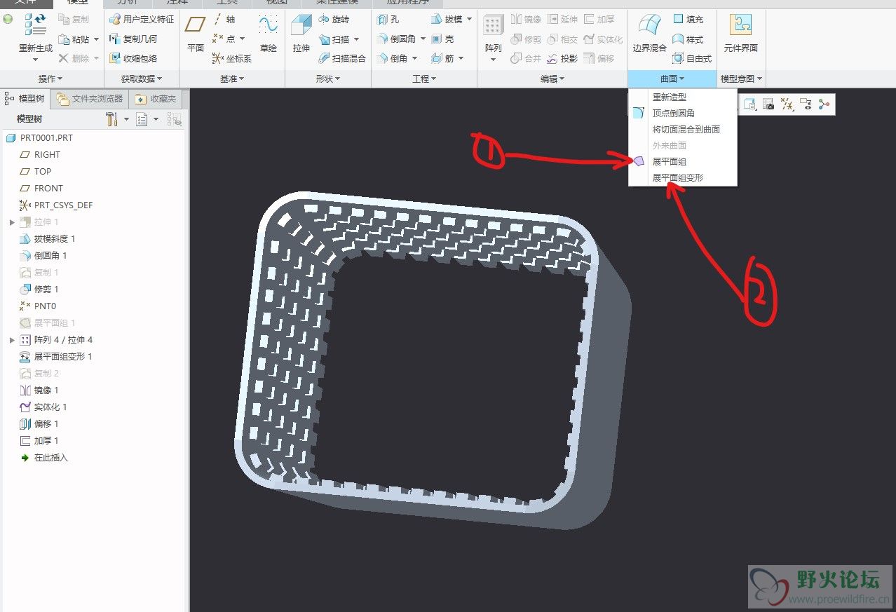

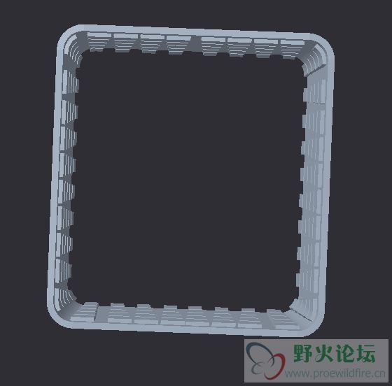

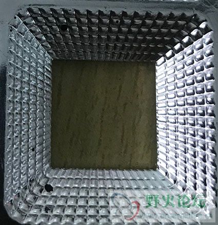

如图上的样子,底口小,上口大。
环形壁上的方块形状怎么建模的?

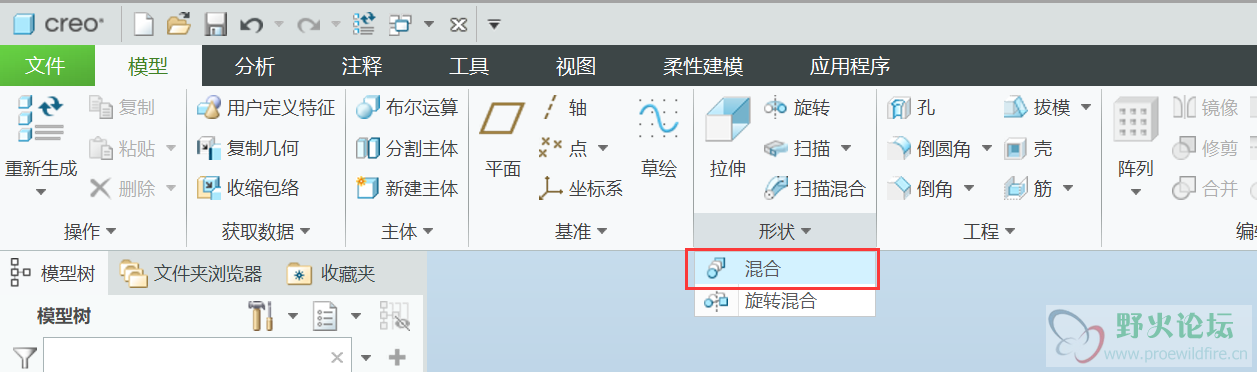

发表于 2020-7-23 23:07 | 显示全部楼层

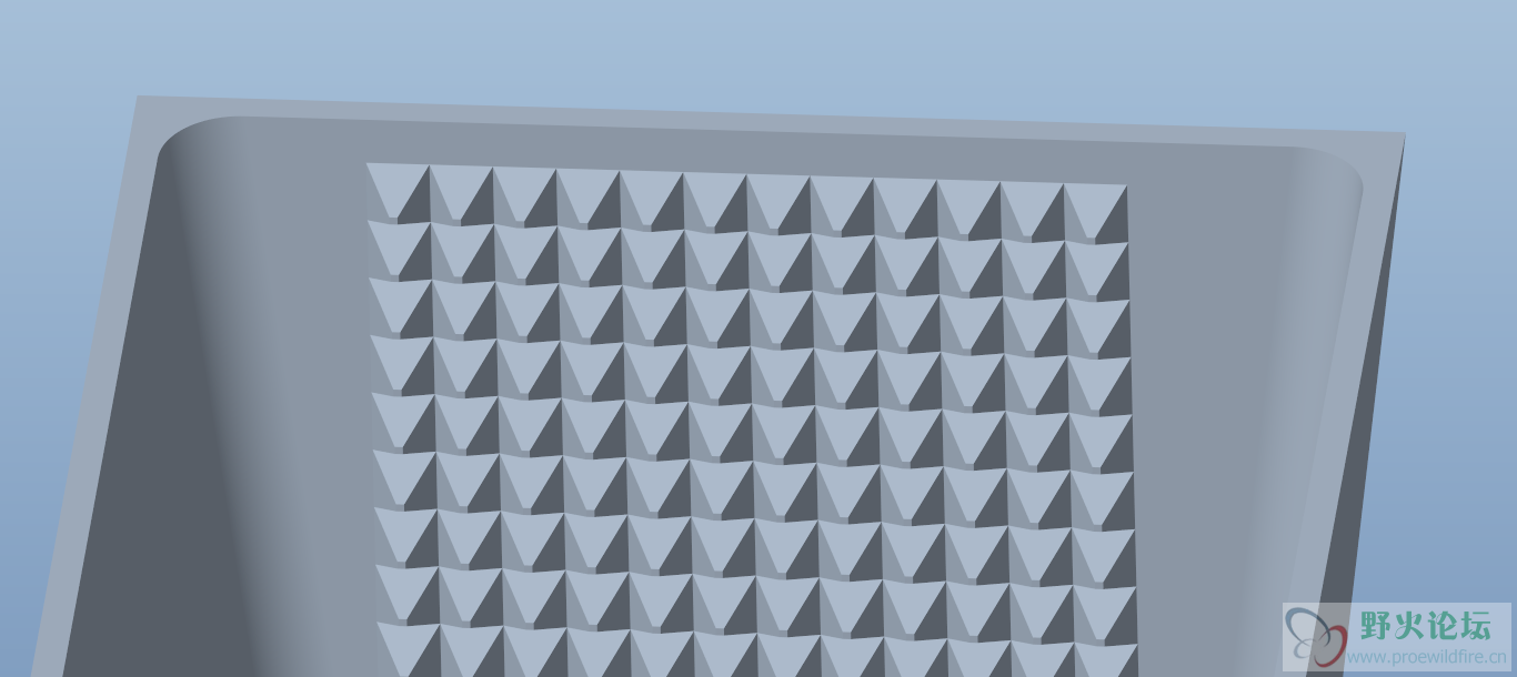

方形块最快的建模方式是用混合命令,然后阵列。
1396
95
1886
VIP 勋章希望之星勋章热心助人勋章
发表于 2020-7-23 23:08 | 显示全部楼层
如图示意

谢谢,好像有点不一样哦。它这个是小口的方块要小,上口的要大,而且四个角落的R角上也有

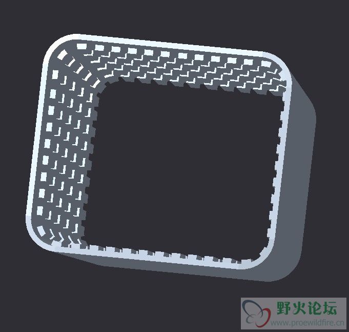

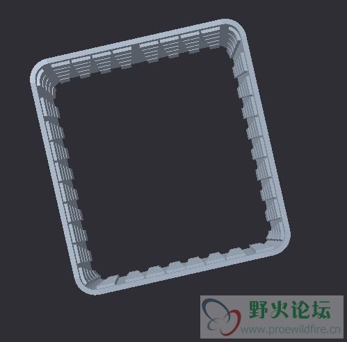

发表于 2020-7-24 08:52 | 显示全部楼层

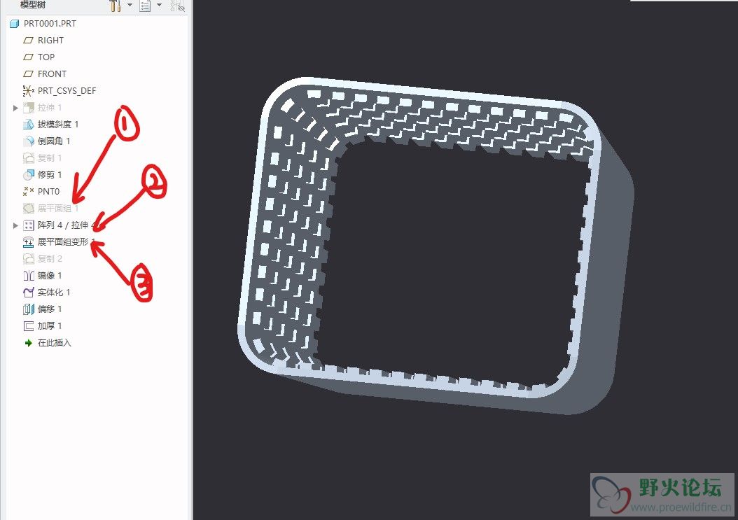

使用展开面组和展开面组变形命令来做,可以达到你要的效果
1.拉伸曲面,拔模,倒角;
2.展平面组;
3.在展平面组上曲线阵列方块特征;
4.展开面组变形(实体);
5.对称;
6.做外面的框架。
如附图,你可以试试
PRT档已更新,creo5.0
另,按照要求把特征更新为上大下小了

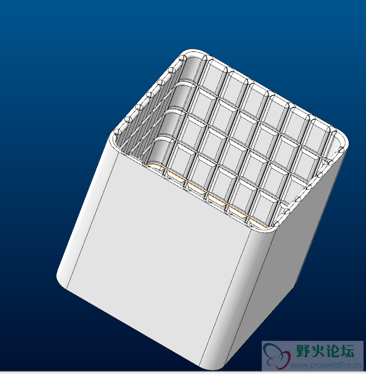

发表于 2020-7-24 09:04 | 显示全部楼层
学习一下
发表于 2020-7-24 09:12 | 显示全部楼层
像这种用切除是不是更好呢?内部的倒角还需要花点时间做下,不知道是不是你想要的结果。

谢谢,我这个是喇叭口的形式的呢。弄出来不一样的,靠近小口的一端的方块小,靠近大口一端的方块要大些,每一层的方块数量是一样

你仔细看看,我拔模了3度,是喇叭口的
如果要要方块的大小,那阵列的时候把特征阵列的尺寸放入阵列就好了啊
