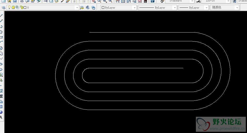

     请教各位大师们,帮忙解决快速画出如下图的跑道型螺旋状!提供思路的速度越快越好。
CAD草图
CAD草图

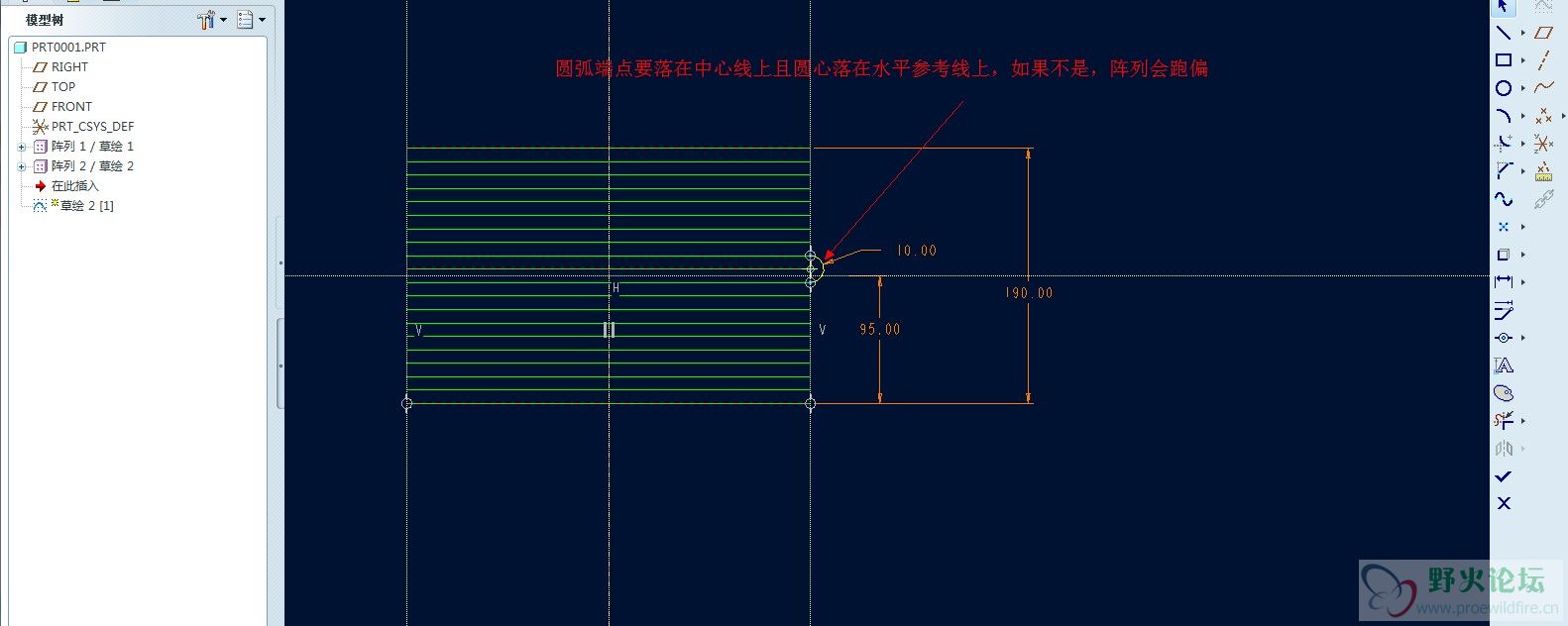

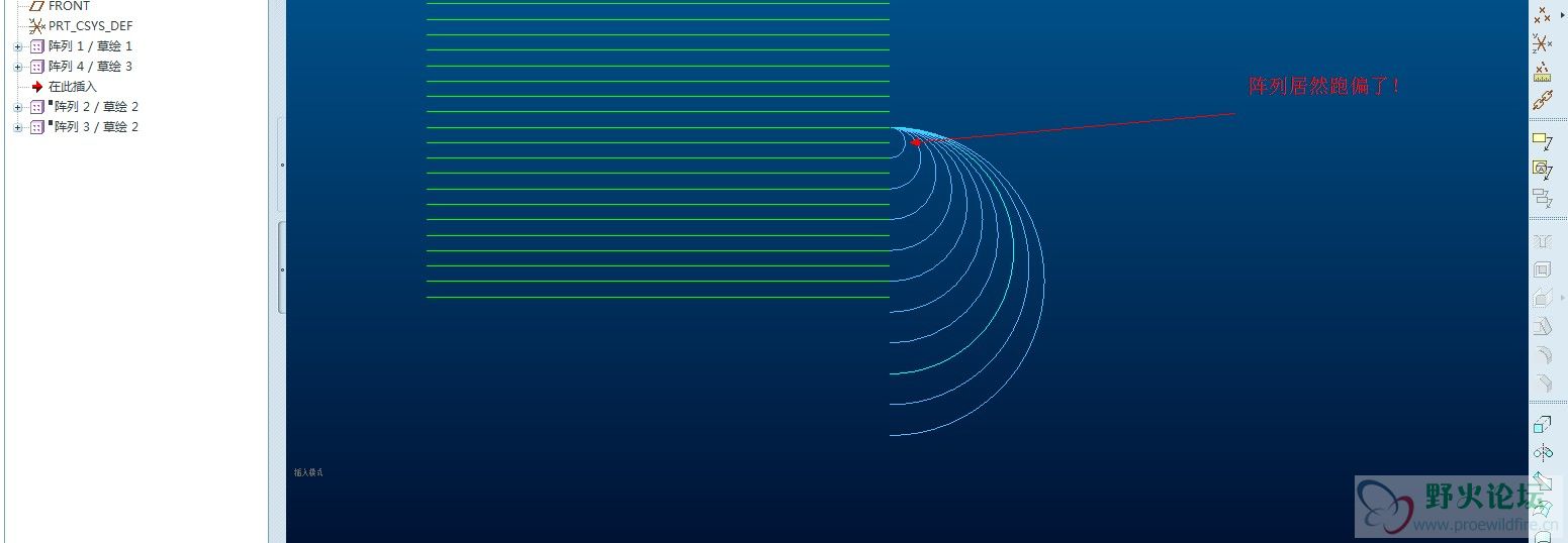

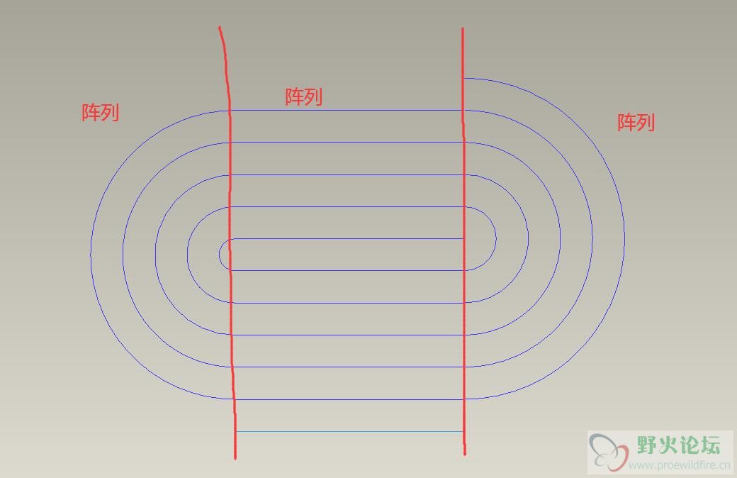

发表于 2020-7-24 09:17 | 显示全部楼层
可以用阵列完成

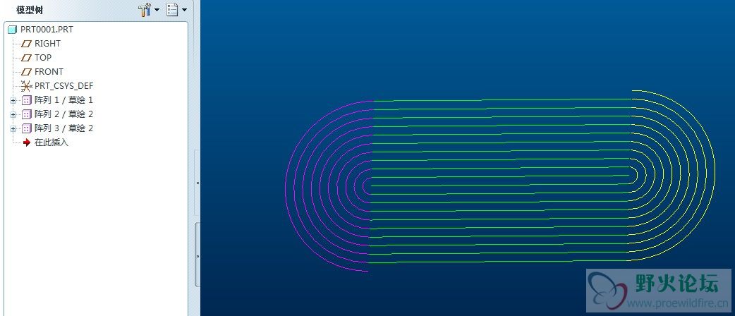

 楼主| 发表于 2020-7-24 20:41 | 显示全部楼层
kusoray 发表于 2020-7-24 09:17
可以用阵列完成
感谢提供思路。个人认为你的方法简单直接,可以接受,而过程稍微停顿了一下,要是能有参数化方法或函数方法,直接改参数,那就更好啊,可惜在网上一直找不到。参照你的方法,我摸索了一下,从一开始做不出来,后来,终于有结果了。之前我在Proe草绘环境里一条一条画线连线又相切,费时间,很伤脑筋。
