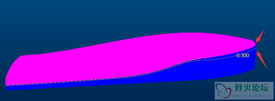

原来的圆角不在分模线上,现在重新倒圆角,倒了不均衡?大家有没有好的方法?

做面切

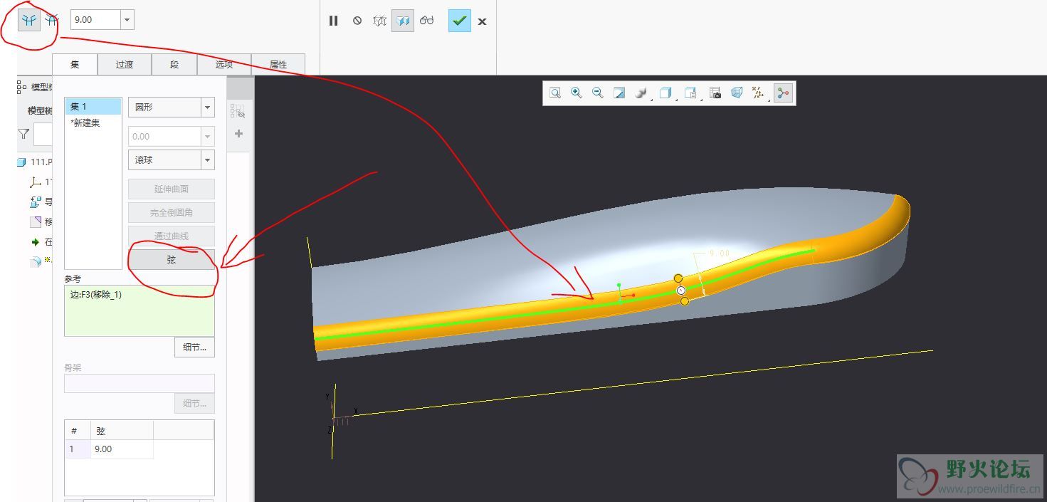

可以使用圆角中的弦选项来倒角
如图所示,你可以试试看
prt供你参考
creo5.0

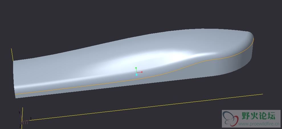

直接选通过曲线不就好了,不过你图中的曲线有断点,重新画一条就行了。

可否传个PRT。曲线卡在那了
只要足够的努力,剩下的交给时间!
404
526
发表于 2020-7-27 09:48 | 显示全部楼层
秋仔 发表于 2020-7-24 19:17
可否传个PRT。曲线卡在那了
参考一下
