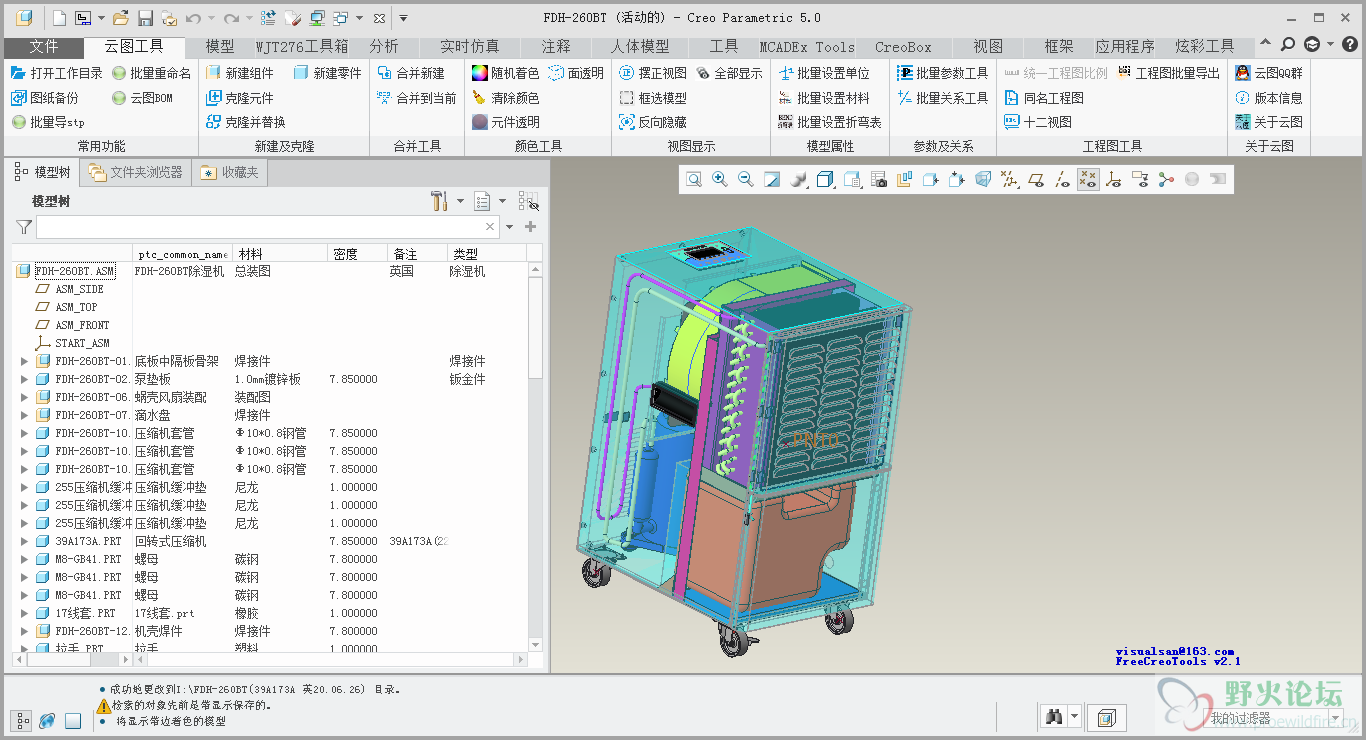

外面零件 写 零件编号 英文加数字 ; ptc_common_name 写中文 零件名称
与装配图明细表对应 至于好哪里 你认为好就好 不好就不好 没人勉强 自己看下面图就是了 1595167219.jpg 1595167247(1).jpg
