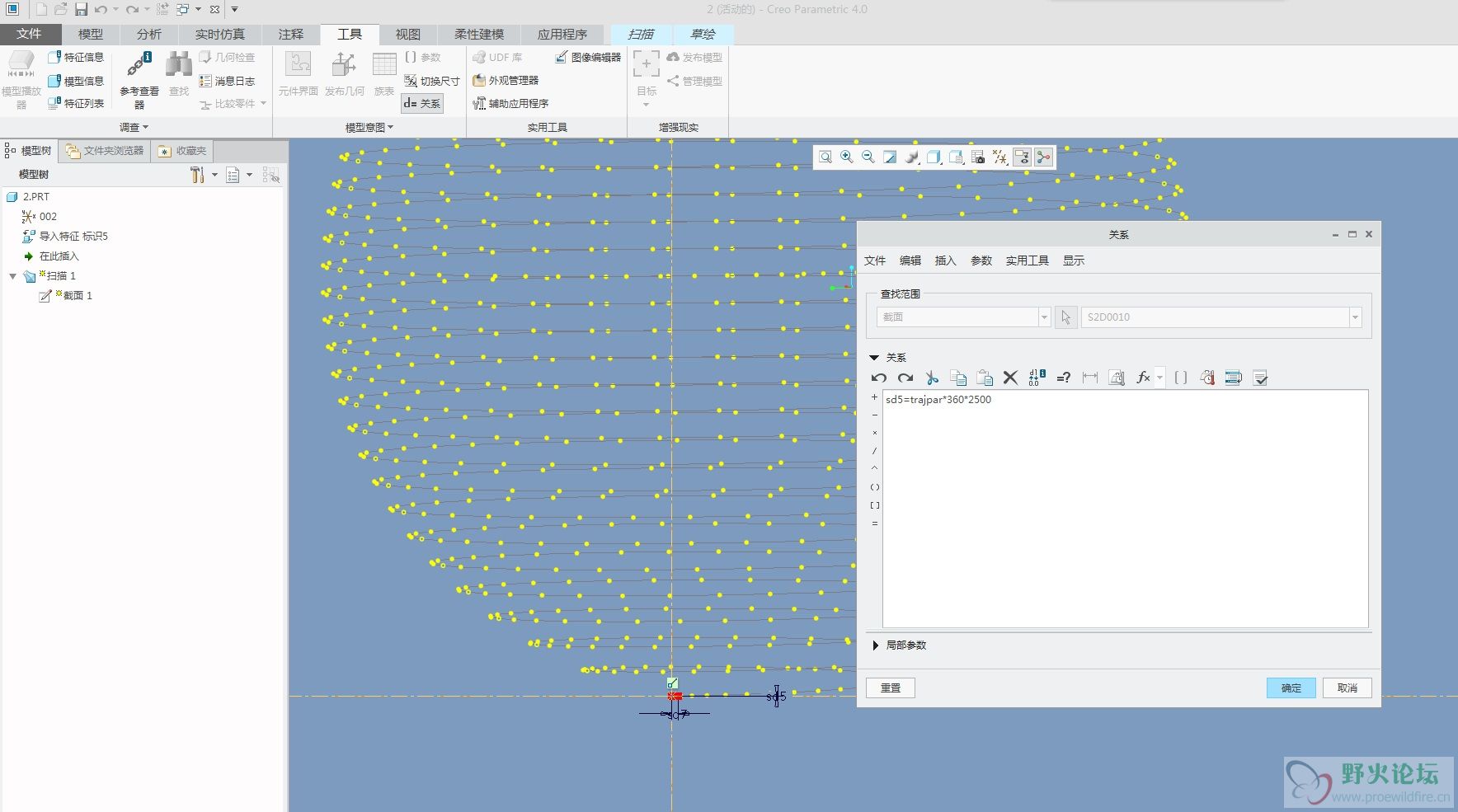

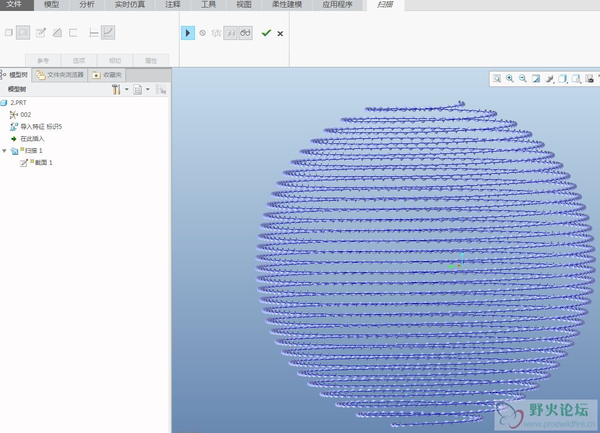

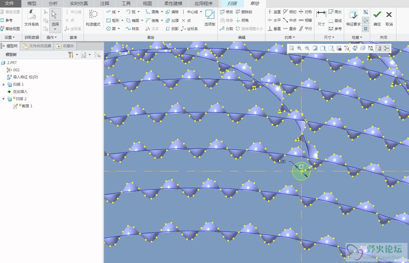

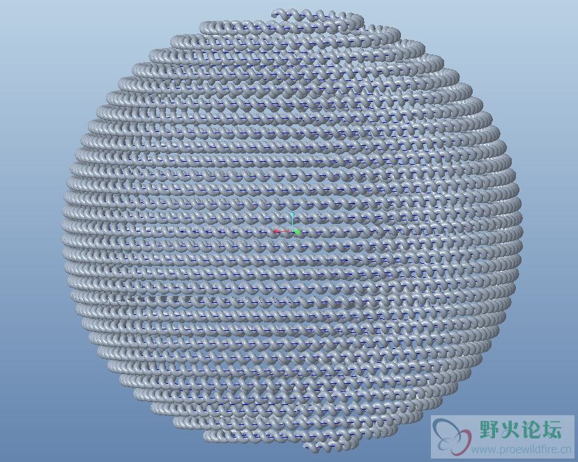

(具体数据根据自己需求更改)

第一个球面螺旋没啥问题,主要是感觉楼主的意思应该是要螺旋曲线沿着球面螺旋曲线成型,我做出来也和5楼大神做出来的差不多,但我感觉还是不对,应该是第二个螺旋的关系和函数用的不对,还在继续琢磨
