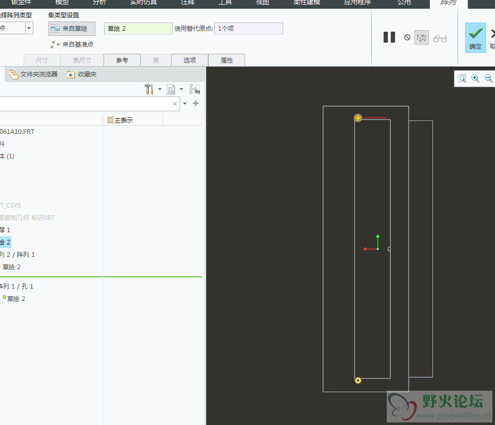

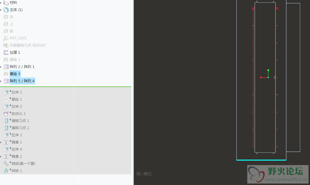

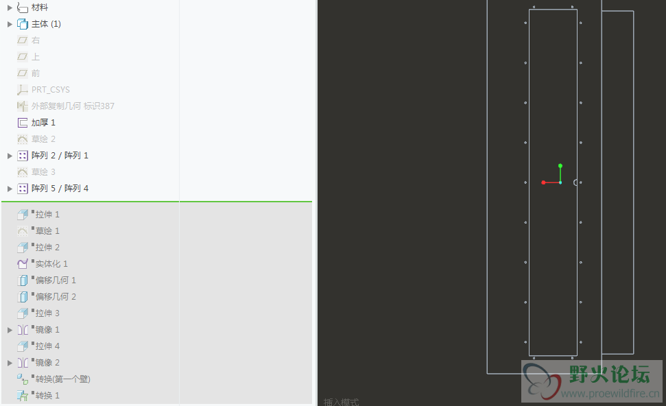

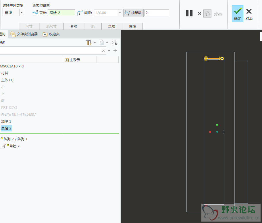

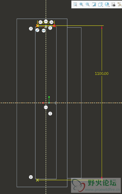

  在钣金设计中,常用到铆钉固定。一般是等间距,对称结构,常用来做钣金件的拼接。两个步骤,1,按点整列,2,按曲线整列。
