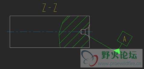

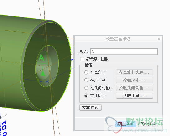

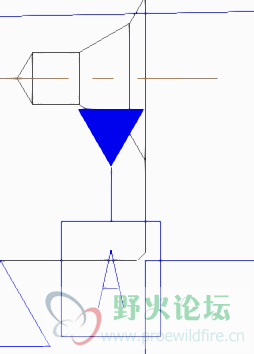

如附图所示,现因工艺及质检需求,现需以顶针孔为基准,因此三维图选择如图所示基准,但选锥面时只能选拾取几何选项,生成二维图后显示模型注释的基准符号见图,基准根部不能对齐锥面,且位置不能移动,有大佬能指导一下如何变成二楼的样子吗
