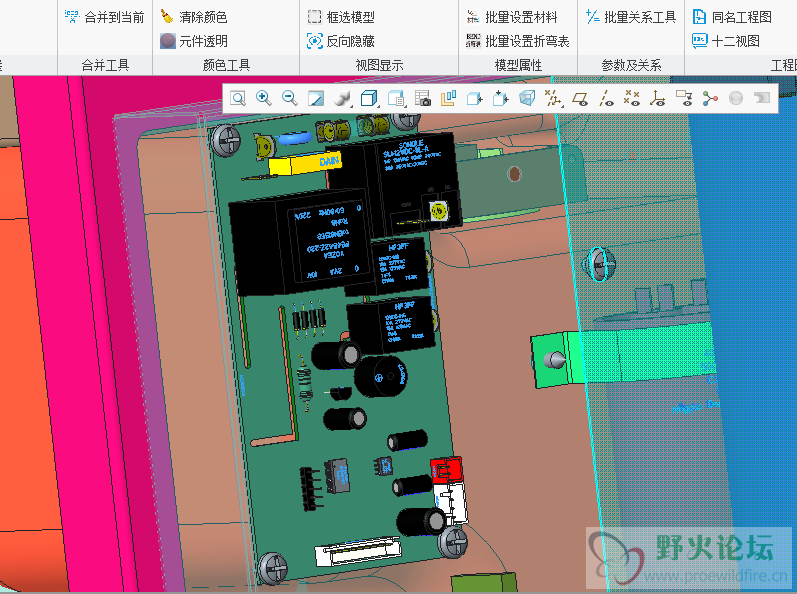

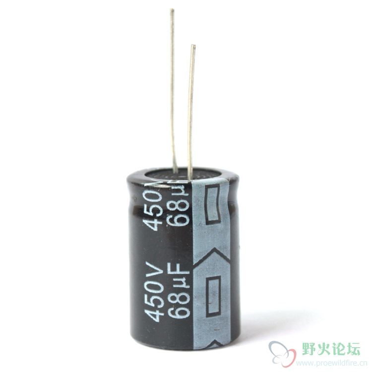

[求助] 效果是这样的,实物

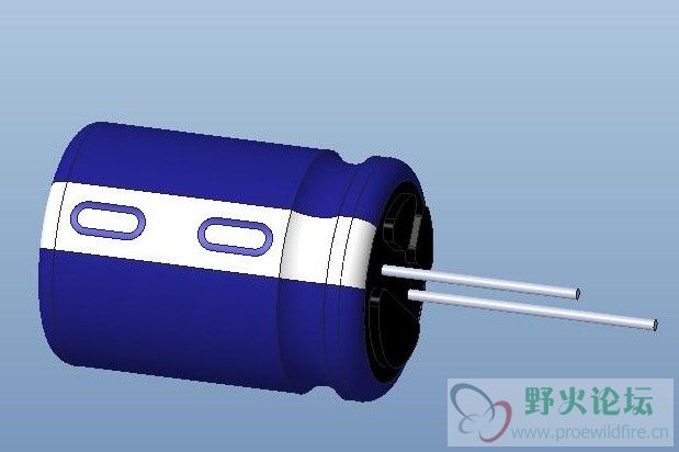

 楼主| 发表于 2020-7-16 21:20 | 显示全部楼层
就是白色和综色面怎么分割出来的呀?

发表于 2020-7-16 21:55 | 显示全部楼层
可以贴图,可以分割面单独上色,或者,只是做结构而已,根本就不用表达那么多。

发表于 2020-7-16 22:14 | 显示全部楼层
可以使用工程-指定区域-草绘把这个独立分割出来

发表于 2020-7-17 00:23 | 显示全部楼层
这个要贴图的!画好之后贴上去,结构要搞这么详细吗??

发表于 2020-7-17 08:29 | 显示全部楼层
这个电子元件的3D库,网上很多,CREO画这个不是强项,一般PCB软件也识别不了,要转为STP格式,要画3D,PCB还是网上找个库吧,要是自学用的,当我没说,STP格式的有一个,参考下,

发表于 2020-7-17 09:32 | 显示全部楼层
我一般都是单独上色看起来像就行了

发表于 2020-7-17 09:35 | 显示全部楼层
如果做一个面贴图比较难调整,模型做成两个独立的面贴图就相对容易一些
