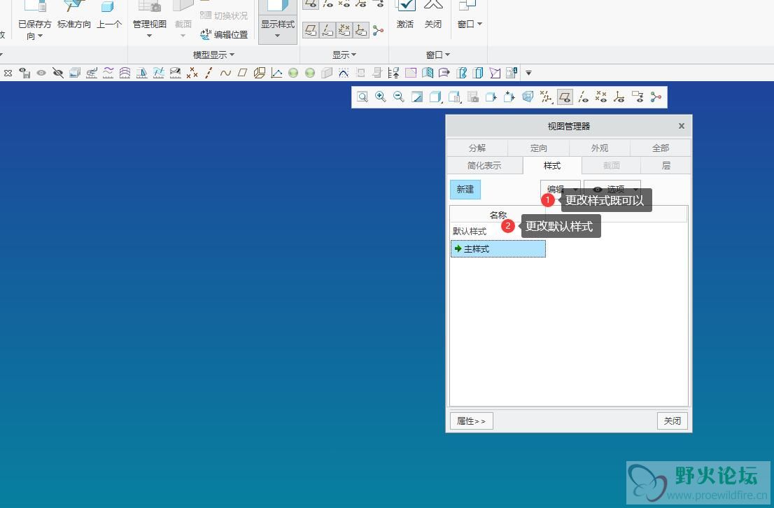

线框化,内有零件还是实体,这让我设计时,看不到对面的线,我不想这种情况出现,是完全不要这种情况 ,因为没有任何意义。
有哪个设置可以避免吗
912
1089
发表于 2020-7-16 17:37 | 显示全部楼层
视图管理器、、、、、
503
689
发表于 2020-7-16 18:57 | 显示全部楼层
视图管理器样式里面更改默认样式即可

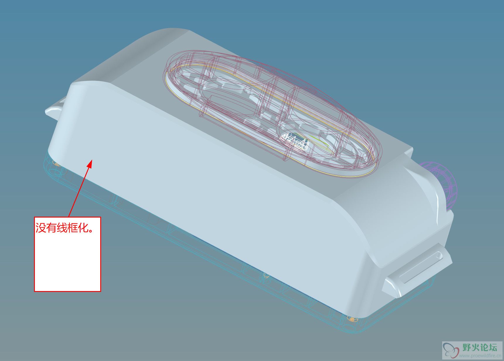

 楼主| 发表于 2020-7-16 19:50 | 显示全部楼层
谢谢楼上的回答,为什么我的装配体,总有有零件会自动不显示线框呢,虽然我知道通过视图管理器可以弄到主样式,能不能不要让它弹跳到默认样式,呢

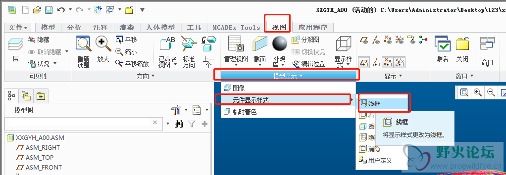

发表于 2020-7-17 08:59 | 显示全部楼层
这个问题我也经常遇到,知道临时解决,暂时不知道怎么长期解决。这个问题是因为你之前这个元件显示样式设置过实体,你单纯的点线框显示模式无法改变,得还是在这个元件显示样式里面修改成线框才行,可以加个快捷键临时解决下。
