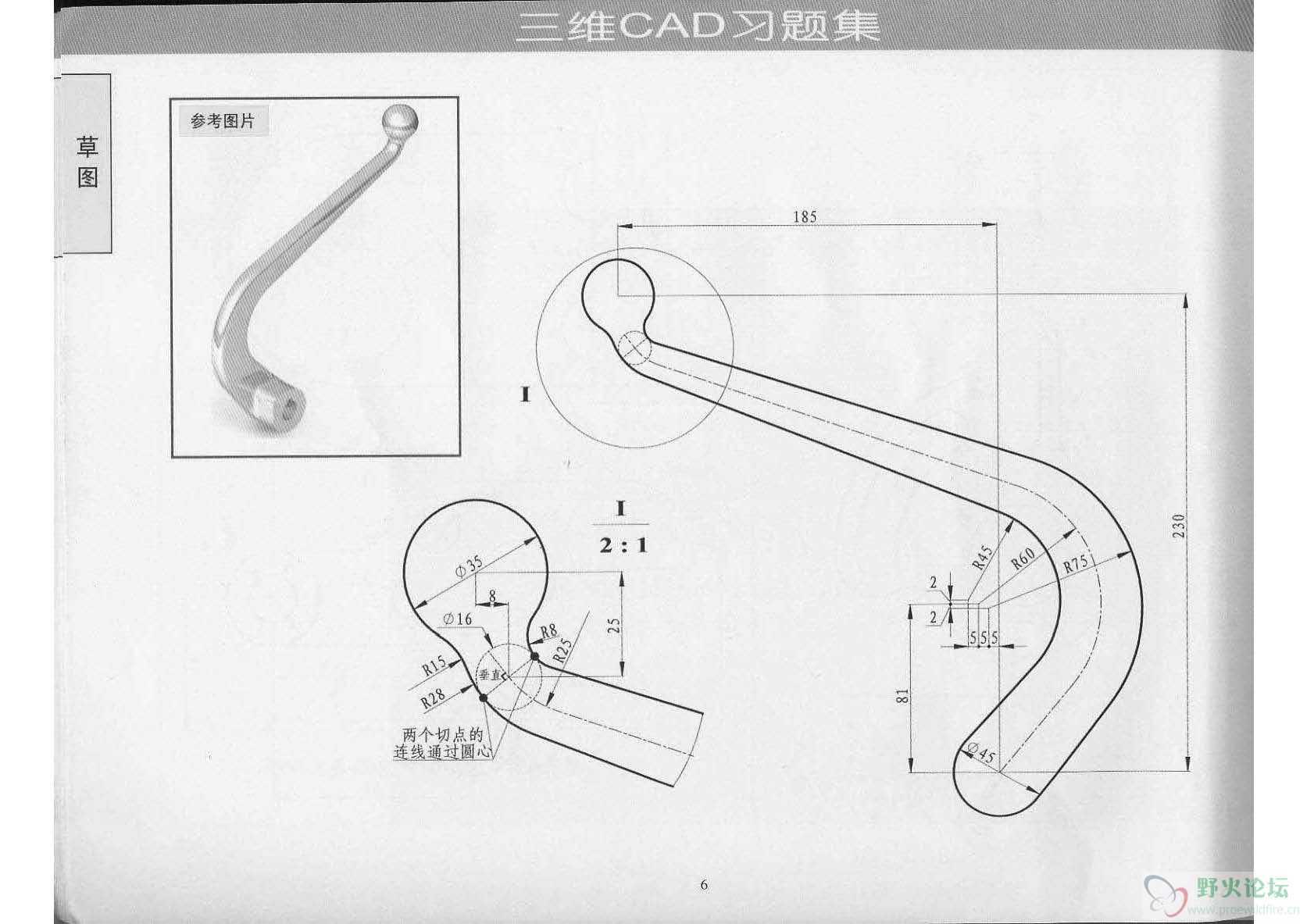

请问下这张图纸怎么画呢,只知道用到扫描。可是后面的就没有思路了

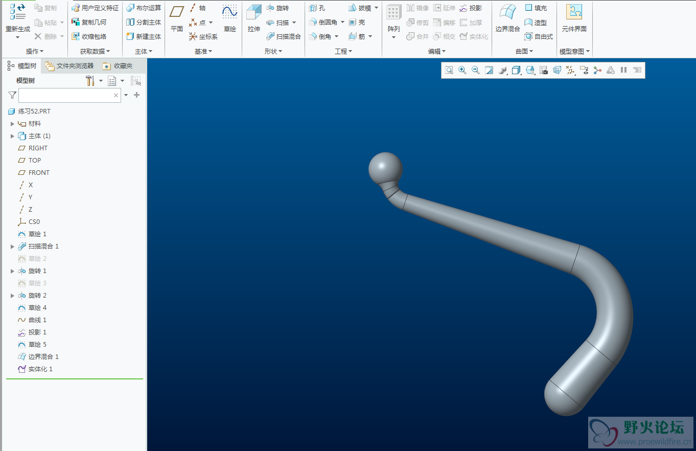

发表于 2020-7-14 10:31 | 显示全部楼层
看图画的
prt0002.prt.rar
34.08 KB, 下载次数: 99

发表于 2020-7-14 15:41 | 显示全部楼层
参照图纸画的
练习52.rar
222.12 KB, 下载次数: 57

我想明白了,你这个画的也不对。R75是大轮廓,R60是轨迹,R45是孔。要跟示意图差不多
