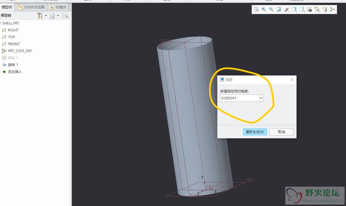

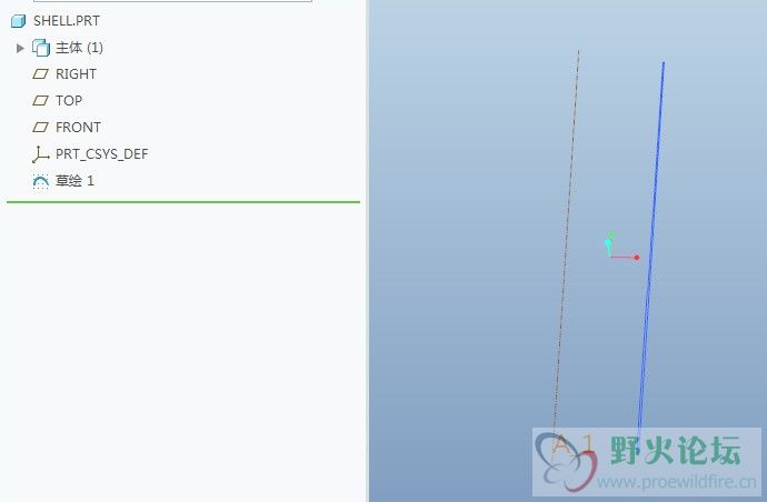

各位高手,看看我这个草绘问题出在哪了,怎么也旋转不了,试了好多次了,自认为画得应该没问题,提示“在轴上不能有多于两个的连续的线”。

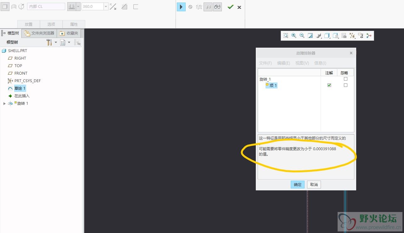

发表于 2020-7-13 08:50 | 显示全部楼层
请仔细看故障排除器,会有惊喜哦
你试试

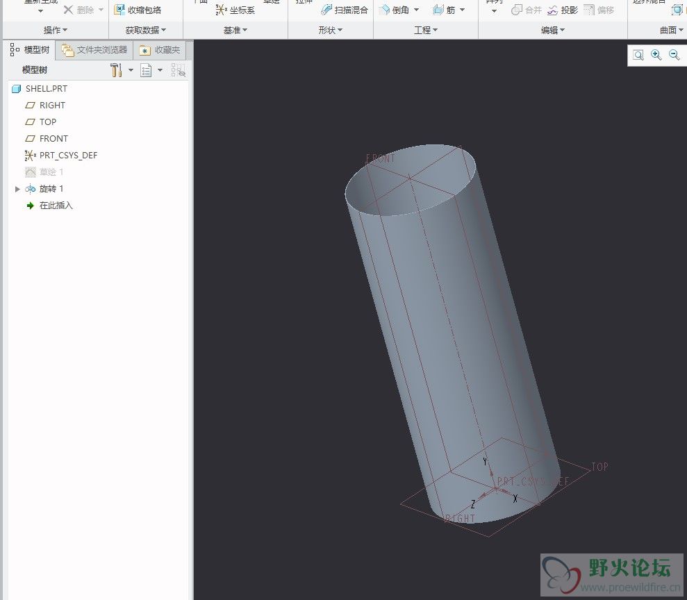

发表于 2020-7-13 08:57 | 显示全部楼层
为啥要先草绘再旋转呢?你直接用旋转命令一步完成看下是否可以?
 楼主| 发表于 2020-7-13 09:08 | 显示全部楼层
厉害,非常感谢
 楼主| 发表于 2020-7-13 09:12 | 显示全部楼层
我这个版本怎么出不来你那个故障排除器?

改成绝对精度0.0001
 楼主| 发表于 2020-7-13 13:03 | 显示全部楼层
