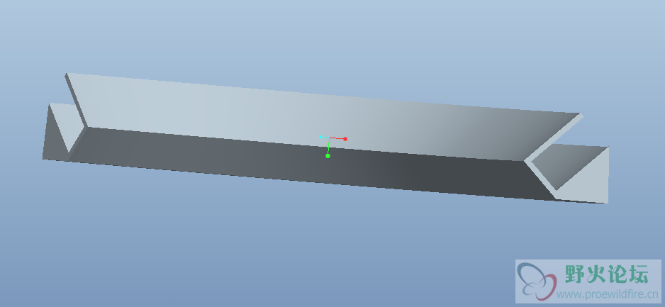

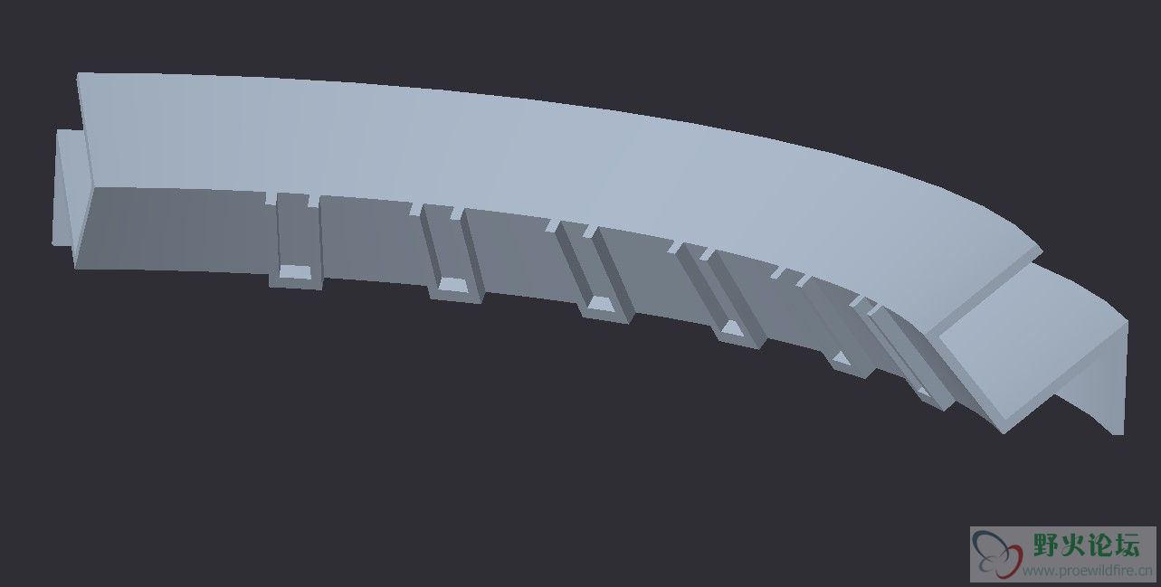

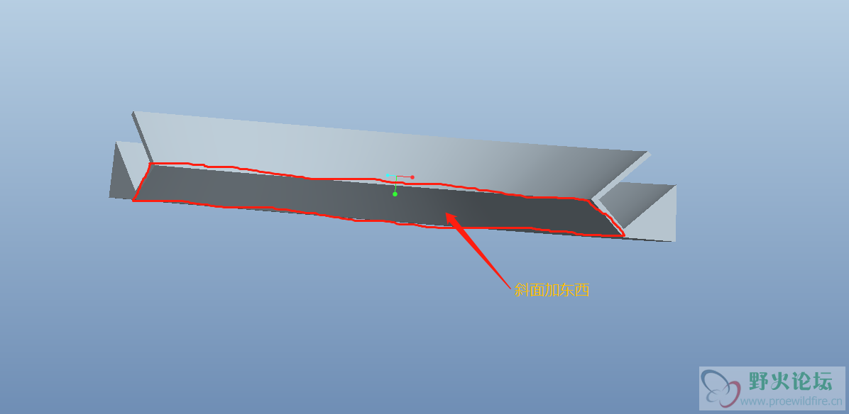

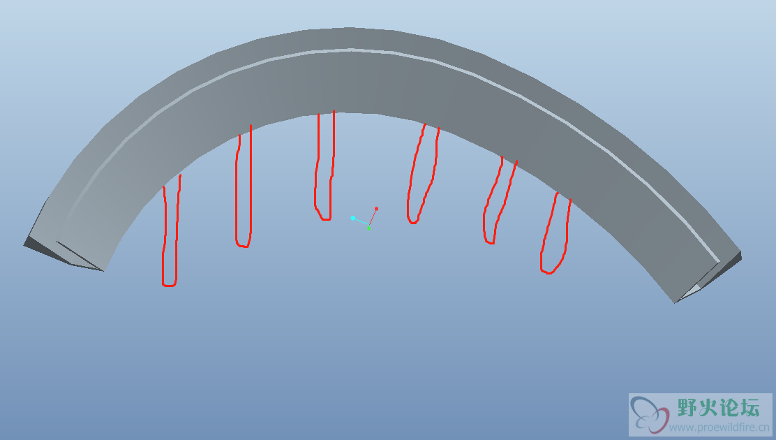

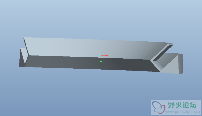

这个是要注塑的,图形我是用扫描建的,现在要在斜面上加6个长条,长条是有壁厚的,中间是空的。试过用拉伸,选不中斜面为基准面,创建基准面也不行。需要怎么做?

你这个描述。。。长条,有壁厚,中空。
有点听不懂
是要做几个筋还是带槽/孔楔位,嵌入其他零件当中?

发表于 2020-7-9 14:43 | 显示全部楼层

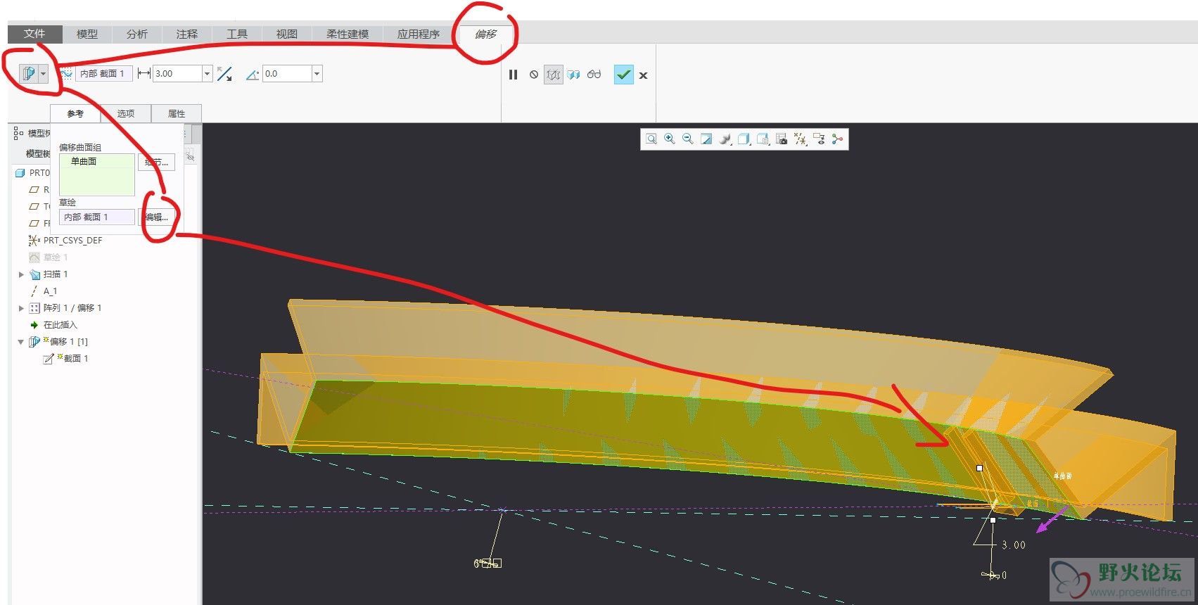

使用“偏移---拔模偏移”
也不知道是不是这样的效果
如果是,可参考
如图,你试试看

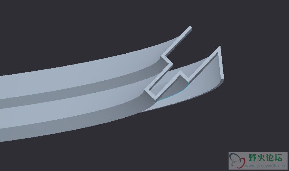

剖面图大概是这样的

发表于 2020-7-9 15:25 | 显示全部楼层
一月落叶 发表于 2020-7-9 14:53
剖面图大概是这样的
你就与主体一起扫描出来就好了啊
只是截面把你要的结构在加上去就好了
你试试看
