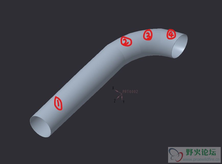

各位大神,这个管子怎么展开的?求教,感谢大神帮忙

1.此管件为四部分圆筒焊接而成的,所以展开我也分四部分展开,如图1

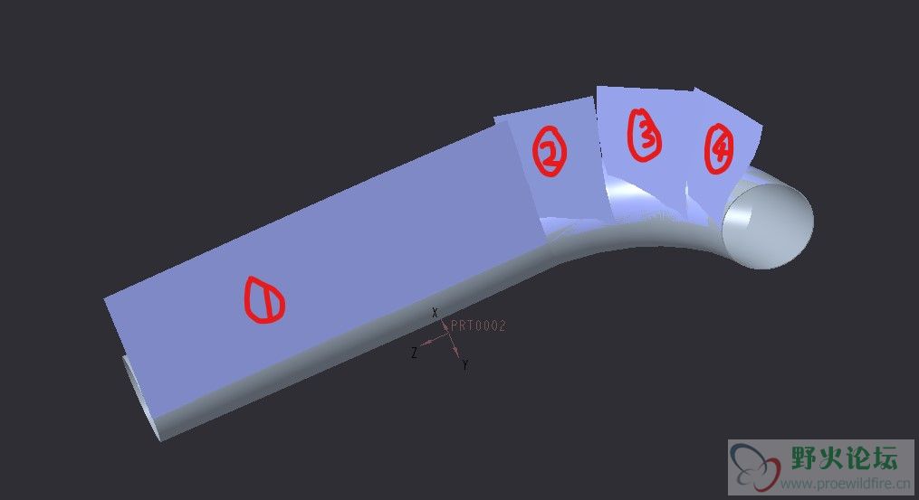

2.我使用曲面展开分方法,分别复制四部分一半的曲面,然后单个展开(根据钣金中性面的定义,建议把复制的面向内偏移板厚的一半,也可以按照K因子定义)如图2
3.之后使用“模型--曲面--展平面组”功能展开所偏移的曲面,就是此管的四部分的展开的一半的尺寸。

那你就分四部分,使用钣金展开呗
其实只要注意使用中性面,展开后的尺寸是一样的

谢谢,但是我分开的,钣金展开不了,能帮我试试吗?我步骤是分了4断,每段都分开用钣金展开,但是不行的

你说的对,展开是要有平面做参照的,所以展不开的,你可以在论坛搜索一下
