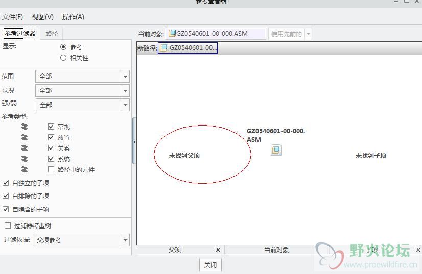

[求助] 这种装配错误有没有办法解决
152
200
发表于 2020-7-4 08:06 | 显示全部楼层 |阅读模式
悬赏10金钱未解决

发表于 2020-7-4 09:31 | 显示全部楼层
这是因为你负责图档的时候没有把原始文件复制过来,是零件的缺失。第一是找回原文件,第二是重新装配一个

 楼主| 发表于 2020-7-4 11:09 | 显示全部楼层
怎么找到缺失的这个零件
151
180
发表于 2020-7-4 11:19 | 显示全部楼层
那个模型在还没崩溃重新生成前,直接把所有特征折叠了。也可以解决,但后期不好修改
47
62
发表于 2020-7-4 23:30 | 显示全部楼层
父件丢失了,没有复制过来或者被删除了,要找到父件复制过来或者重新装配参考其他零件。创建零件替代父件都是可以的,这是个非常简单的关系啊

 楼主| 发表于 2020-7-5 18:38 | 显示全部楼层
richardruan 发表于 2020-7-4 23:30
父件丢失了,没有复制过来或者被删除了,要找到父件复制过来或者重新装配参考其他零件。创建零件替代父件都 ...
怎么定位这个父件啊,找不到啊
47
62
发表于 2020-7-5 22:08 | 显示全部楼层
LVZHENGHONG 发表于 2020-7-5 18:38
怎么定位这个父件啊,找不到啊
那的问你这个父件从哪来的,你原来是保存在哪的,有没有把不小心删除或者改了名字,或者是其他地方来的没有保存到你的文件目录,如果不单独对这个零件保存过来,只是在装配中点保存,是不会把从其他地方调用过来的零件保存到你的工作目录的
