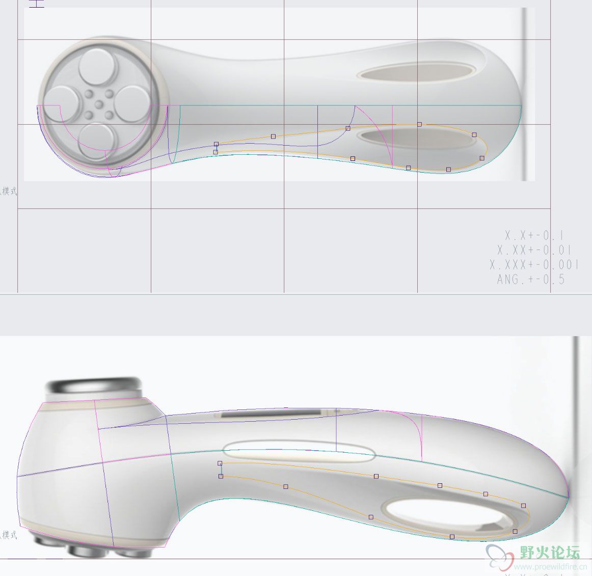

[已解决] 这个空间曲线老是调不好,有什么诀窍吗,或者有没有其它办法做这个面

如果指的是手柄下面那条环形线,没必要做空间曲线,直接照着图片描好后拉伸切除再补面即可

你这也忒快了吧,画是能画出来的,就是想知道那条空间线怎么描能做到跟图片一致

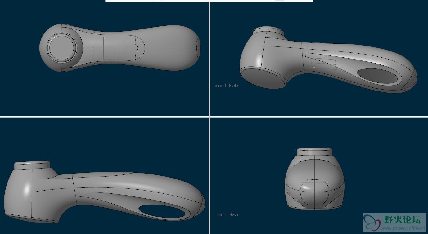

试了一下:
发表于 2020-7-2 22:47 | 显示全部楼层
可以先拉伸一个环形曲面,然后再曲面上做样条曲线

少搞几个控制点,NURBS类软件曲面的阶数和点数把握好,不要弄那么复杂,太高阶了面会很复杂也不好接也不平滑
