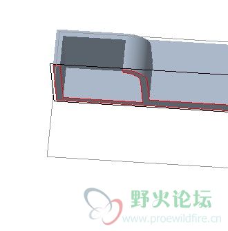

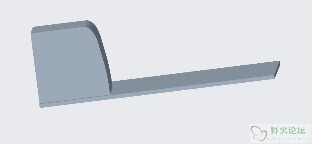

像图中的那个上面的部分,如果我先画了下面的板子,在保证下面的板子不抽壳的情况下如何单独把上面部分抽壳,达到第二个图的效果呢,只是想知道在保证先画底部板子的情况下如何单独抽上面这个部分,如果有其他画法,请保证底部平面先画了,因为只是单纯想知道这个问题

抽壳里面排除曲面,把不抽壳的曲面选上 ,   估计CREO7.0就方便了 支持多实体设计

 楼主| 发表于 2020-7-2 11:22 | 显示全部楼层
不行的,试过了,你可以试试画下,感觉应该排除曲面就行,我用creo5.0就是不行

发表于 2020-7-2 13:36 | 显示全部楼层
是这个意思吗?

 楼主| 发表于 2020-7-2 18:32 | 显示全部楼层
lijichao 发表于 2020-7-2 13:36
是这个意思吗?
我希望一步成功,上部要留着。你这样跟我取地面一样,到最后把底部那个面重新画下一样能达到效果

 楼主| 发表于 2020-7-2 18:48 | 显示全部楼层
kusoray 发表于 2020-7-2 11:54
一个抽壳的小技巧
http://www.proewildfire.cn/thread-142222-1-1.html
(出处: 野火论坛)
懂了,我排除曲面老只排除了一个面,难怪一直有问题

发表于 2020-7-3 13:31 | 显示全部楼层
你的意思是底部掏掉(只掏方块部分),上面不掏?

 楼主| 发表于 2020-7-3 18:49 | 显示全部楼层
奥,就是这个意思,我应该是会了
