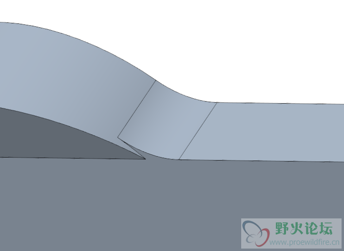

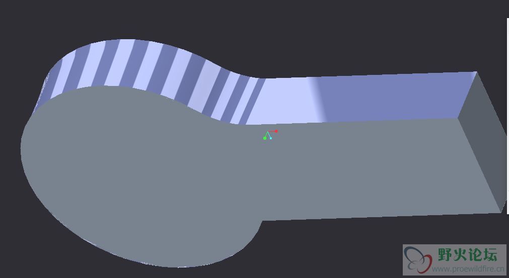

发表于 2020-6-30 19:33 | 显示全部楼层 |阅读模式
[attachimg]247966,倒角下面怎么完美过度?求教大神。

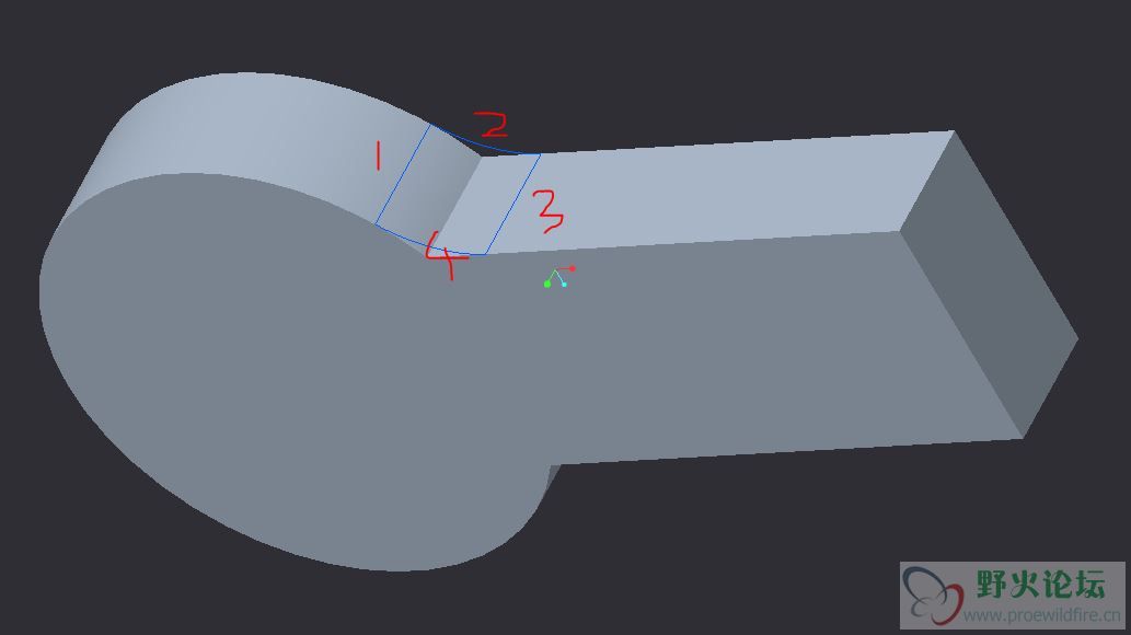

发表于 2020-6-30 20:40 | 显示全部楼层
做边界曲面吧
四条线----两条相交曲线,两条过点端点设置相切的曲线
然后边界曲面
最后实体化
你试试看

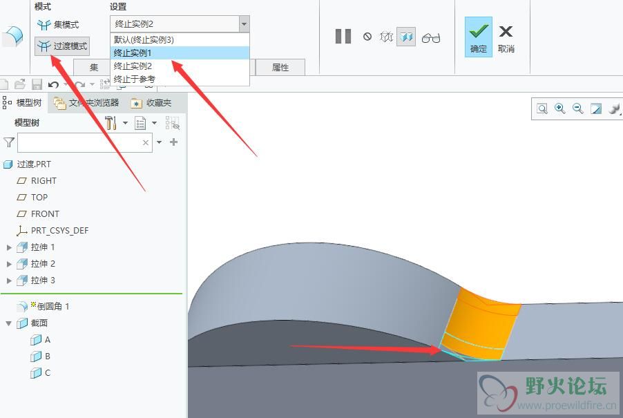

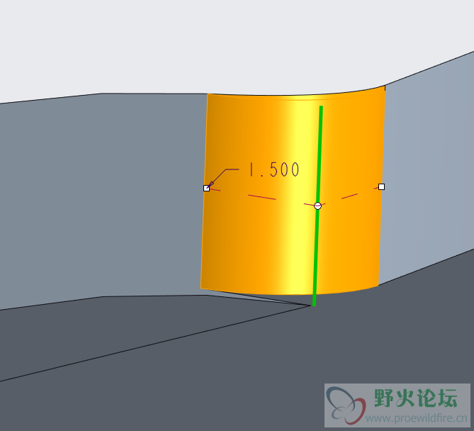

182
275
发表于 2020-7-1 08:49 | 显示全部楼层
倒圆角时 里面有个过渡模式 点到过渡的地方,选不同的终止实例
