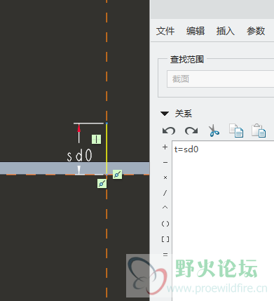

[已解决] 新人求助,这个阵列是如何实现的
76
发表于 2020-6-29 15:05 | 显示全部楼层
存在关系式的
47
 楼主| 发表于 2020-6-29 23:38 | 显示全部楼层
这个关系我也用了 ,当时阵列出来只有6组
47
 楼主| 发表于 2020-6-29 23:45 | 显示全部楼层
47
 楼主| 发表于 2020-6-29 23:46 | 显示全部楼层
这个关系式我也用了还是不出来了,只有6组孔

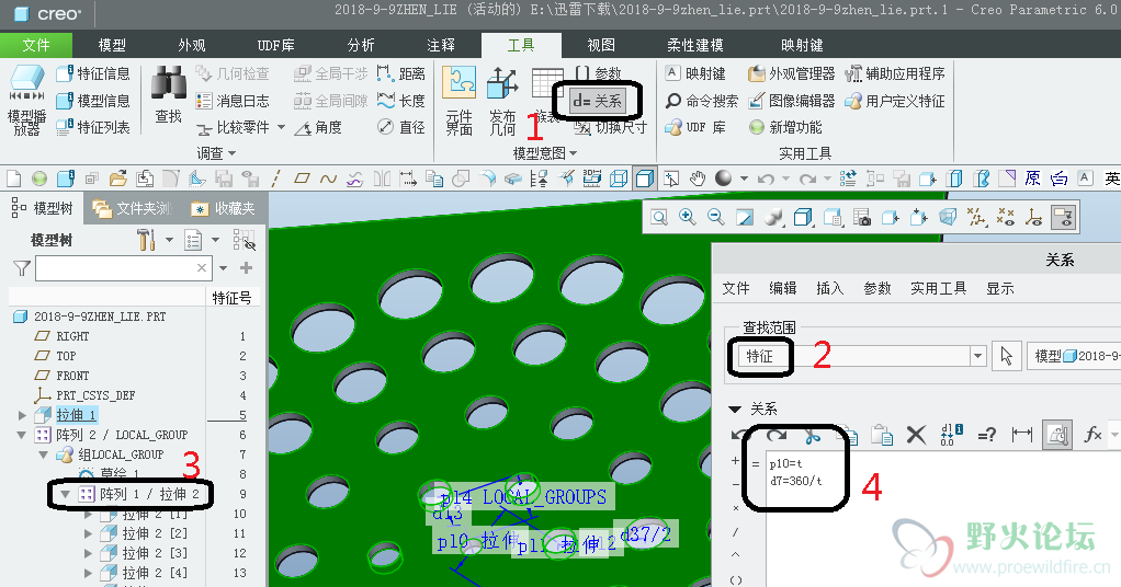

发表于 2020-6-30 09:50 | 显示全部楼层
阵列孔数量及角度可以用关系
你那个prt阵列孔数量及角度是由关系确定的
47
 楼主| 发表于 2020-7-2 16:17 | 显示全部楼层
谢谢大佬,我的没发现这个关系式,看来我还得学习下阵列
