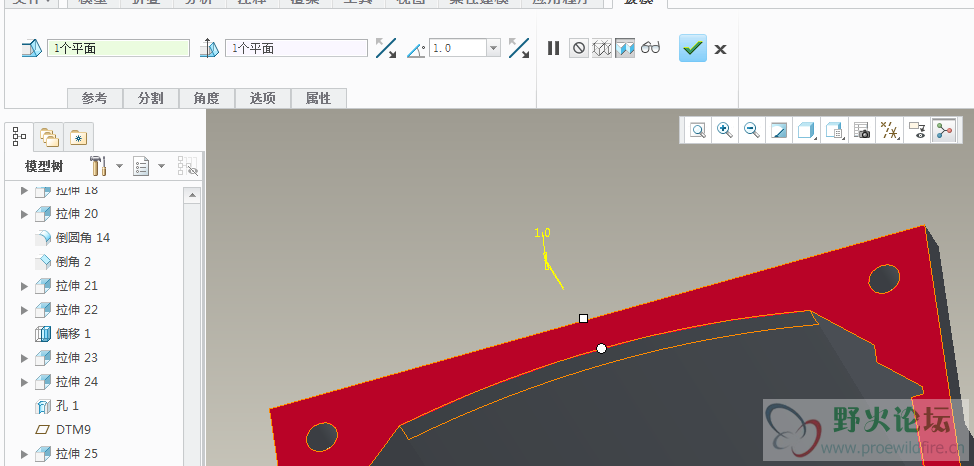

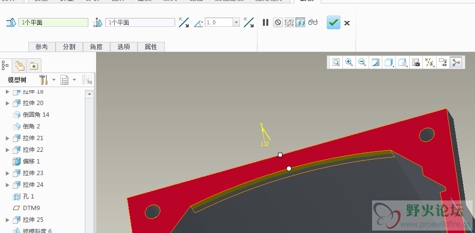

[求助] 拔模正向可以拔模,反向拔不了,但需要反向拔模求怎么操作,谢谢
发表于 2020-6-28 13:01 | 显示全部楼层 |阅读模式
反向拔不了模
反向拔不了模
正向能拔模
正向能拔模
 楼主| 发表于 2020-6-28 13:03 | 显示全部楼层
上一张反向,下一张正向

发表于 2020-6-28 13:27 | 显示全部楼层
个人的经验是拔模后的面不能相邻面完全相交。
建议单独把面拔模,然后补面处理。

发表于 2020-6-28 15:02 | 显示全部楼层
减胶拔模拔不了一般是相邻面的衔接有问题,简单就是相邻面延伸衔接不了导致的,你看一下是不是有什么碎面啊,破面啊,实在不行你直接用扫描来实现也行

发表于 2020-11-30 18:20 | 显示全部楼层
一看是机械缸体或是壳体之类的结合面内侧,去实体内copy面,在面上做,然后再实体。
