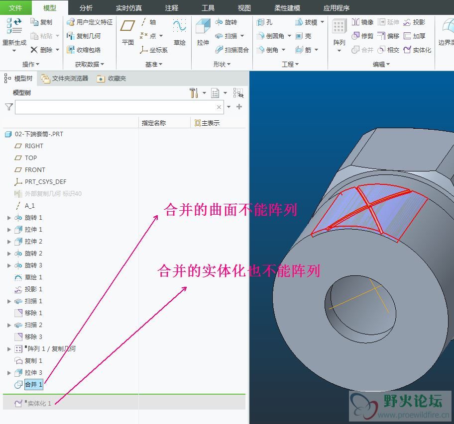

发表于 2020-6-28 11:22 | 显示全部楼层 |阅读模式
creo3.0可以阵列合并的曲面也可以阵列合并后的实体化,现在creo6.0不能阵列了。

发表于 2020-6-28 13:31 | 显示全部楼层
整列合并而成的面组。
我的通常做法是先复制该面组,再对复制后的面组做阵列等操作。
否则的话,容易出错。

发表于 2020-6-28 13:42 | 显示全部楼层
在合并后的曲面上点下右键,再点左键选择的是整个合并的面组,而不是特征  ,再阵列下拉框里面选择几何阵列。

 楼主| 发表于 2020-6-28 23:05 | 显示全部楼层
julian02 发表于 2020-6-28 13:31
整列合并而成的面组。
否则的话,容易出错 ...
意思差不多吧,阵列它的曲面,但现在6.0不行呢

 楼主| 发表于 2020-6-29 23:35 | 显示全部楼层
整列合并而成的面组。
否则的话,容易出错 ...
您用的那个版本,我以前用3.0的可以

 楼主| 发表于 2020-6-29 23:36 | 显示全部楼层
jinmingh 发表于 2020-6-28 13:42
在合并后的曲面上点下右键,再点左键选择的是整个合并的面组,而不是特征  ,再阵列下拉框里面选择几何阵列 ...
还是不行
