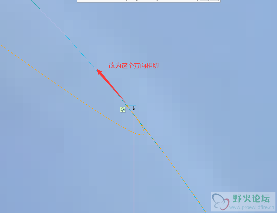

刚下载CROE用  第一天用  感觉和proe还是有差距的,下面这个约束2个样条相切  怎么相切都是这个方向,怎么调整方向?求大佬解答一下,谢谢
103
137

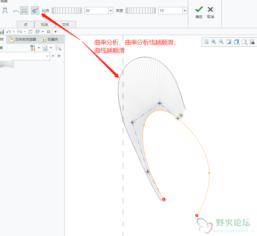

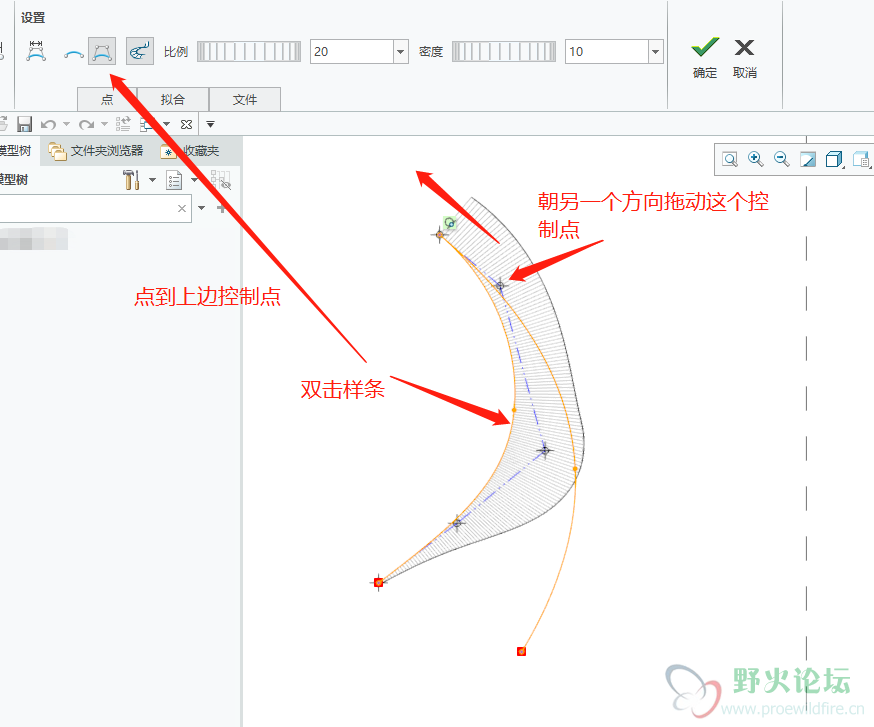

双击样条曲线进去你会发现新天地!

发表于 2020-7-14 10:19 | 显示全部楼层
控制点反向,三楼正解
