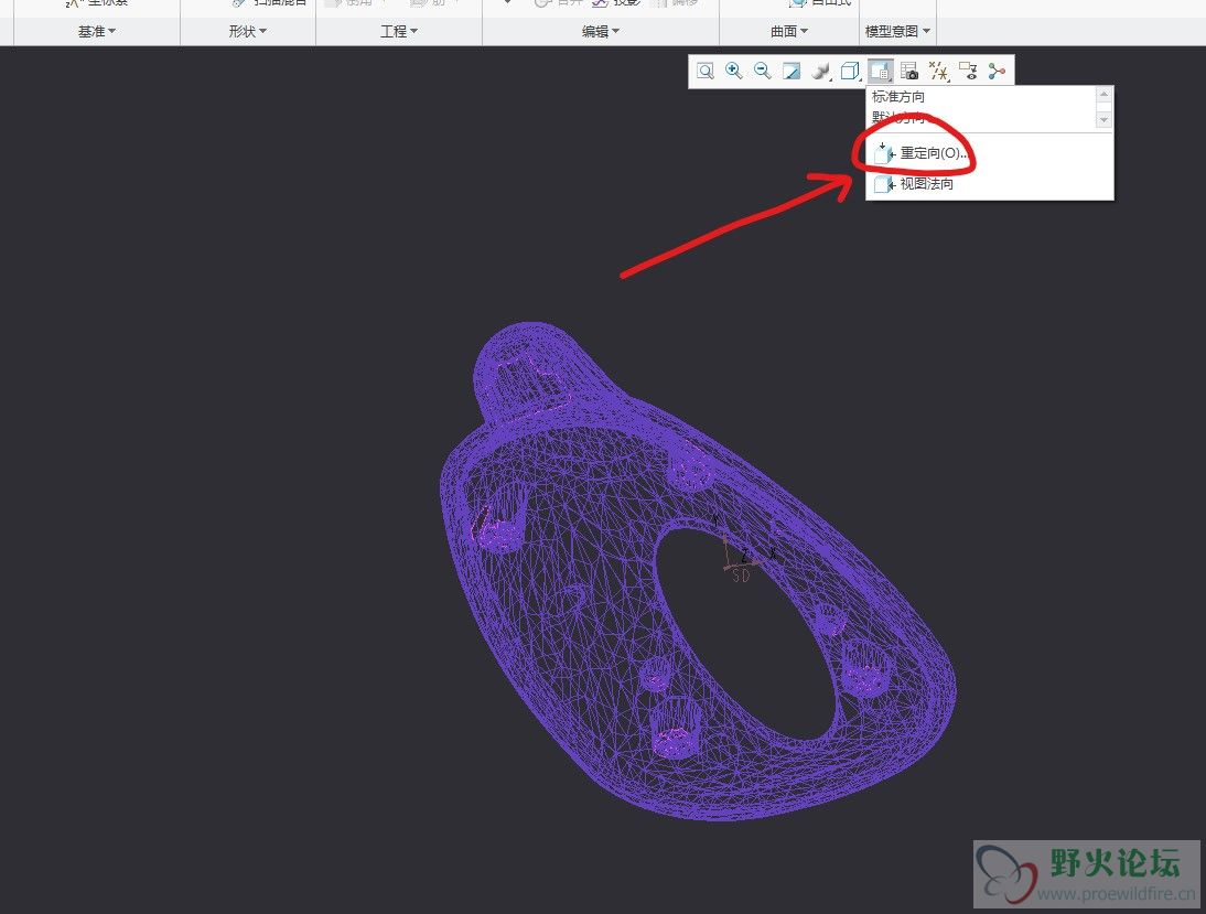

发表于 2020-6-22 13:18 | 显示全部楼层
你所说的摆正是什么要求,看样子是要把模型按照你的要求重新定向吧
如附图,你看看是不是“重定向”的要求

 楼主| 发表于 2020-6-22 15:10 | 显示全部楼层
如附图,你看看是不是“重定向”的要求
我的意思是 导入的模型底面刚好和三个基准面的一个平行

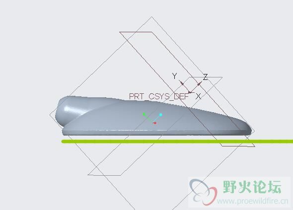

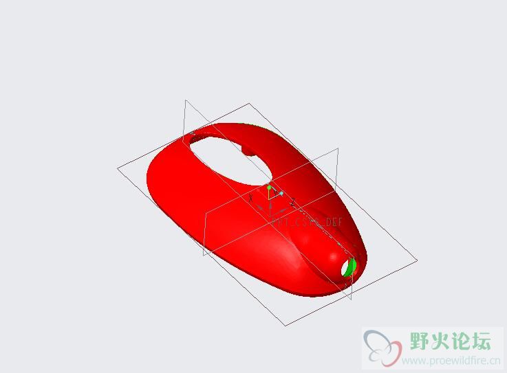

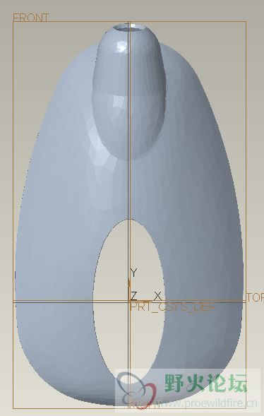

发表于 2020-6-23 11:25 | 显示全部楼层
这样可以吗
sd2.rar
216.64 KB, 下载次数: 26
重新定位
316
433
发表于 2020-6-23 11:27 | 显示全部楼层
补上图

发表于 2021-6-21 14:59 | 显示全部楼层
冰上雪花 发表于 2021-6-20 23:37
请问怎么做的,能分享一下吗
把源文件打开后,在你要定位的方向上,进入草绘分别画上X,Y方向上的两根线,然后退出后以这两根线做出一个坐标系,以此坐标系做输出文件的坐标系,这样你导入这个文件就是你要的方向了。
