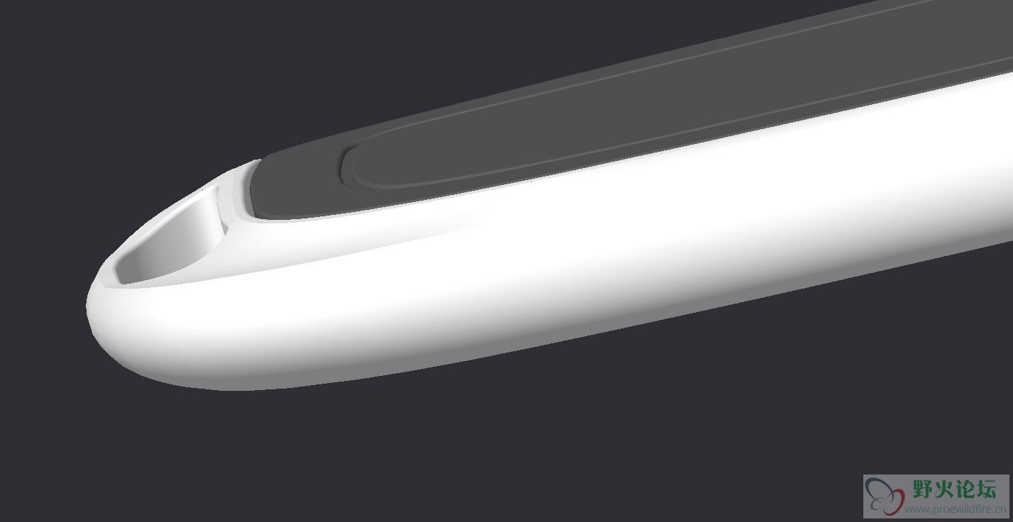

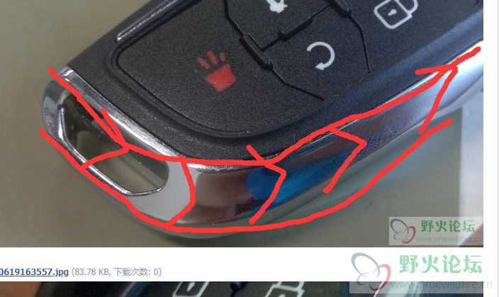

[求助] 画了好久没有画出来铝合金部分的的曲面以为很简单但是不好好?跪求大神教教

jon1113 发表于 2020-6-20 09:39
好像明白你的意思了
你看是这样的吗?

 楼主| 发表于 2020-6-20 13:38 | 显示全部楼层
好像明白你的意思了
你看是这样的吗?
有那么点像给你点赞,有prt就更好了 但是是实际上是凹进去的不是平的

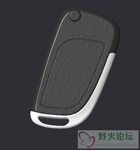

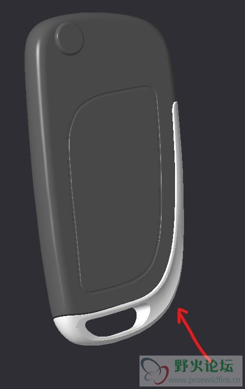

发表于 2020-6-20 13:58 | 显示全部楼层
想要凹进去的效果,就把其中的一个曲线做凹的形状即可
如附图

发表于 2020-6-20 20:38 | 显示全部楼层
刚回到家,重新做了一个,好看点的
prt附件,creo5.0
仅供参考
