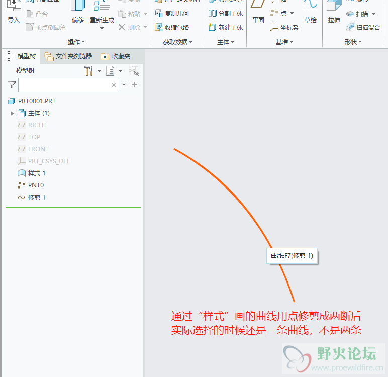

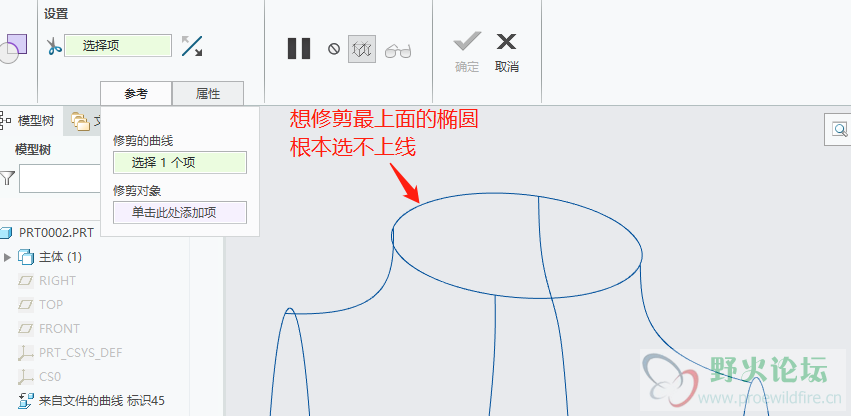

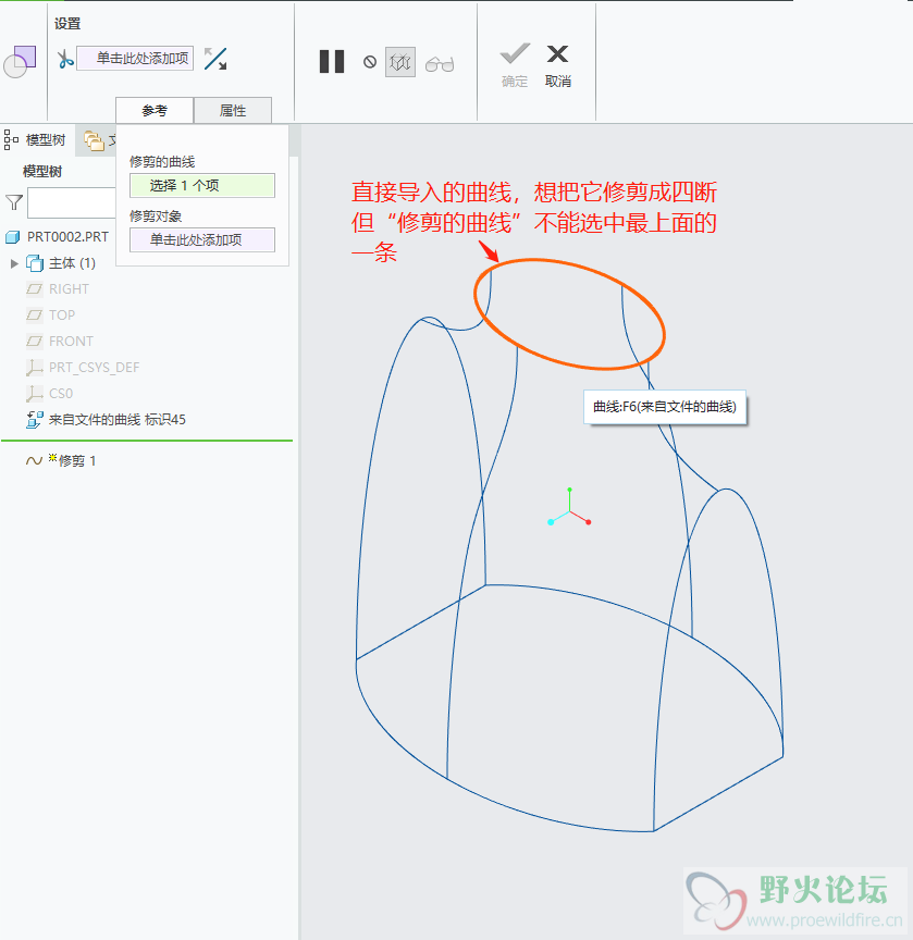

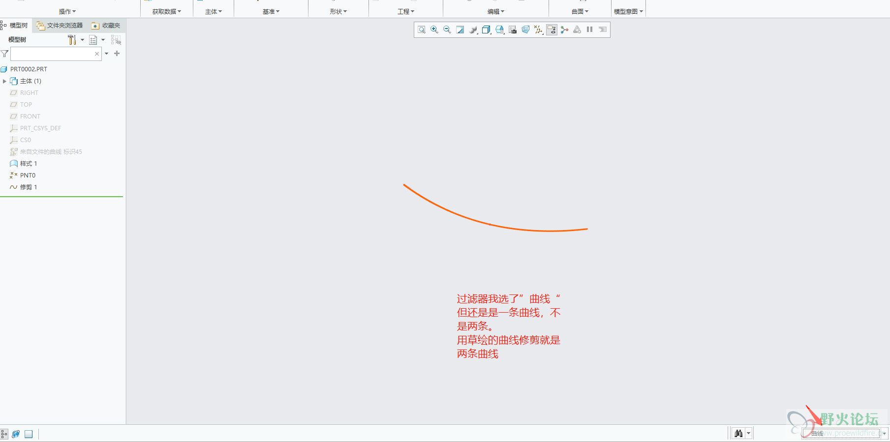

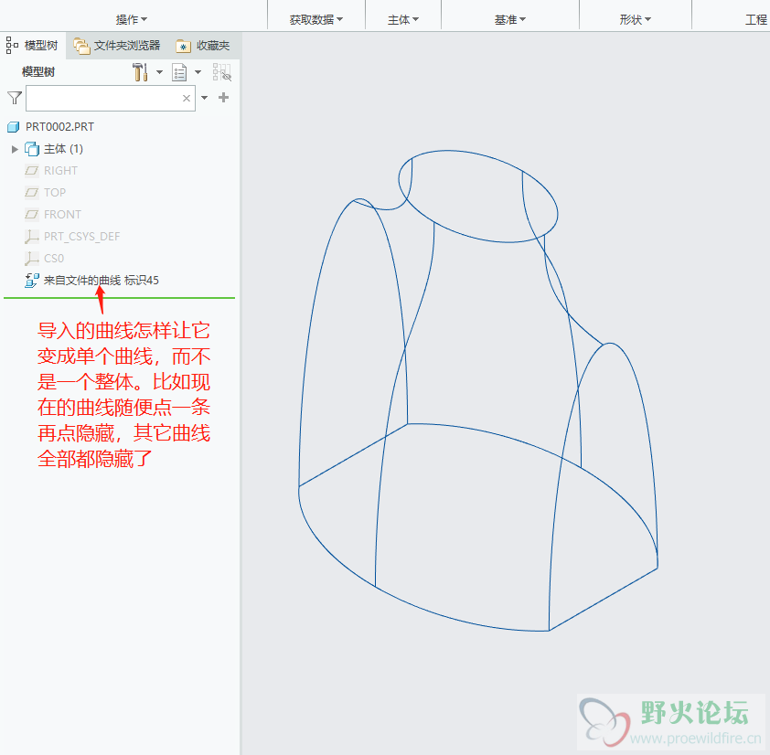

新手刚接触CREO,遇到几个问题,请大家指点,第一次发贴

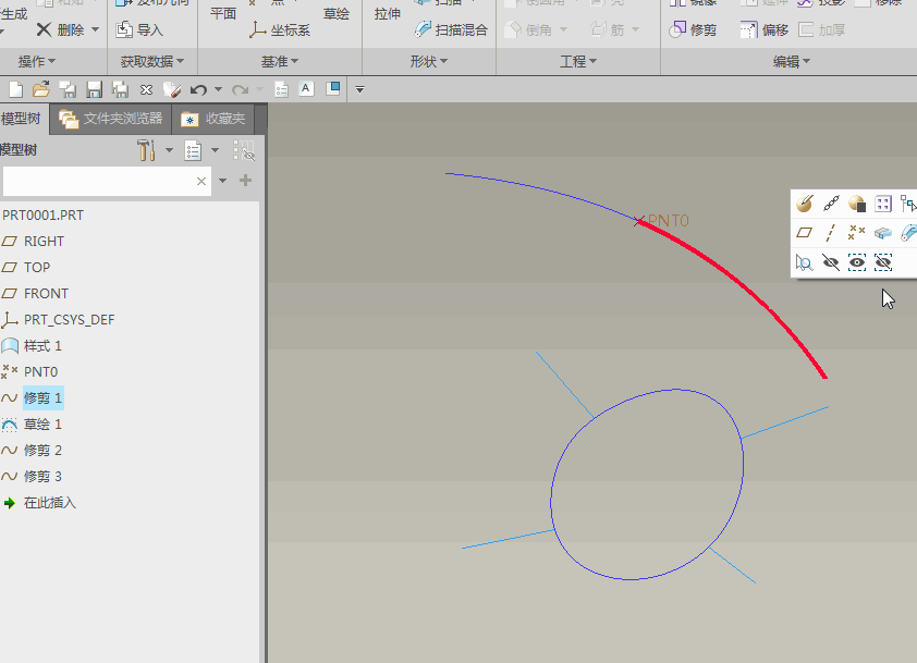

这三个问题其实是一个问题,右下角有“选择过滤器”,选择“曲线”,再进行选择,如果不是你需要的曲线就用右键切换

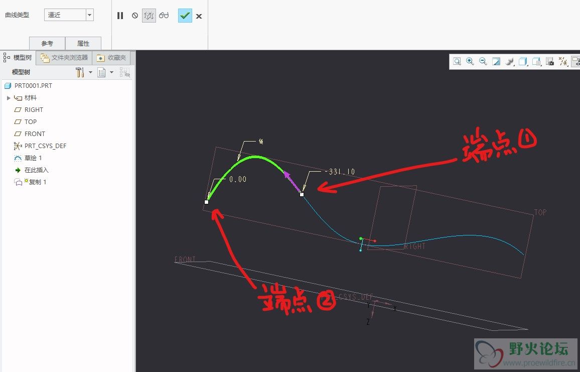

我一般不直接使用转过来的曲线,而是采用复制的方式,在复制时采用逼近设置,然后拖动两端端点,拖动到我需要的部分,之后边界曲面时使用复制好的曲线做曲面
可能有点麻烦,个人习惯而已
你可以试试

 楼主| 发表于 2020-6-18 15:58 | 显示全部楼层
kusoray 发表于 2020-6-18 15:47
这三个问题其实是一个问题,右下角有“选择过滤器”,选择“曲线”,再进行选择,如果不是你需要的曲线就用 ...
我的跟你的不一样,请问你是用的CREO哪个版本?

发表于 2020-6-18 16:00 | 显示全部楼层
鼠标右键切换

 楼主| 发表于 2020-6-18 16:02 | 显示全部楼层
还是没搞明白

发表于 2020-6-18 16:15 | 显示全部楼层
选择的时候先是预加亮,如果所选的不是你想要的图元,可以单击鼠标右键进行切换

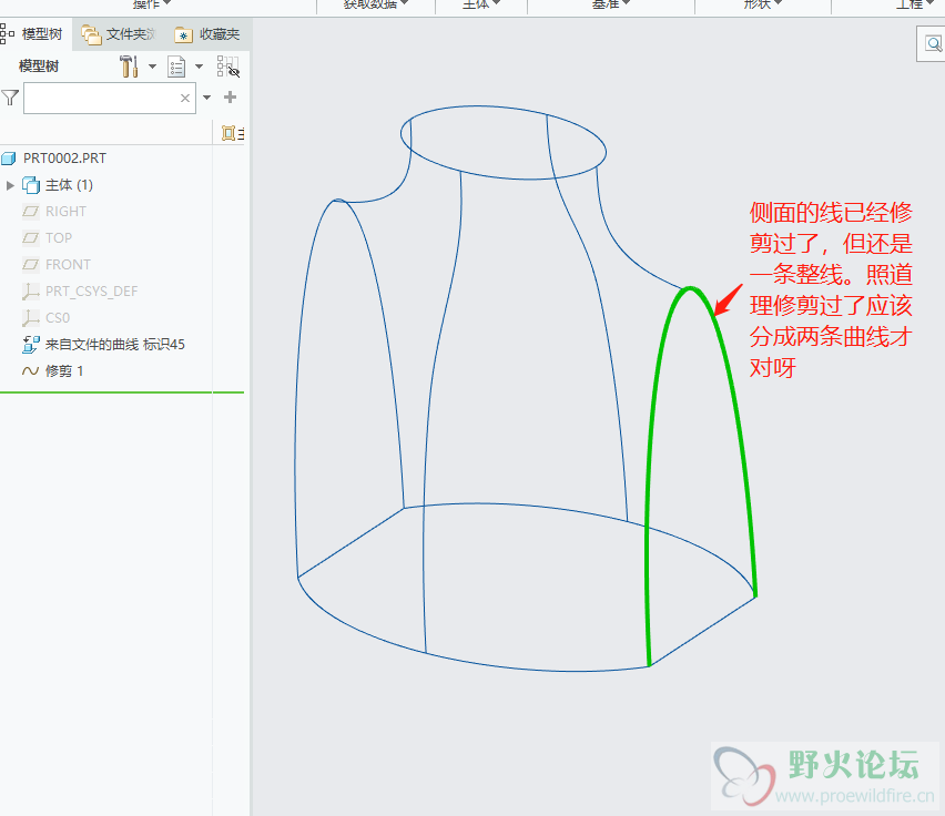

 楼主| 发表于 2020-6-18 16:31 | 显示全部楼层
最上面的椭圆根本选不中

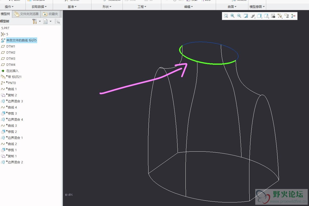

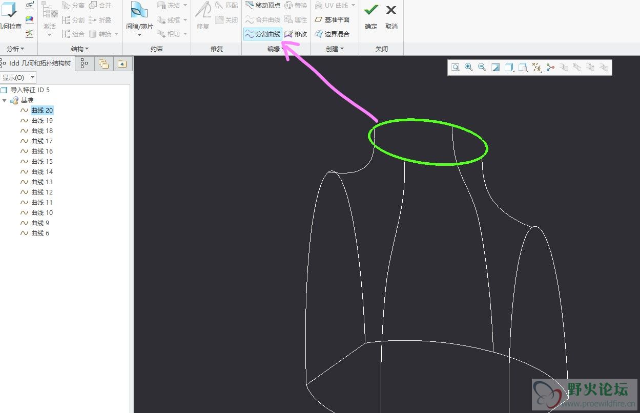

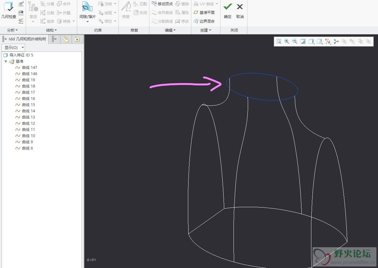

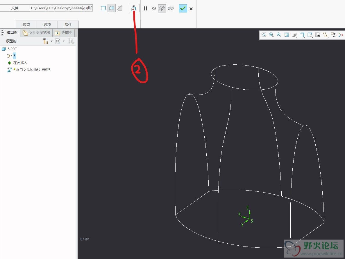

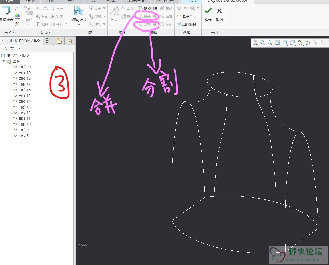

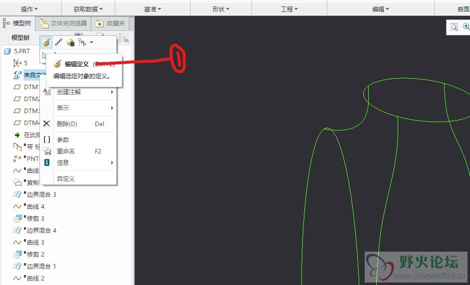

发表于 2020-6-18 16:58 | 显示全部楼层
找到一个好办法,进入IDD模式,里面可以对导入的曲线进行编辑,分割,合并,都可以
你可以试试
步骤附图
