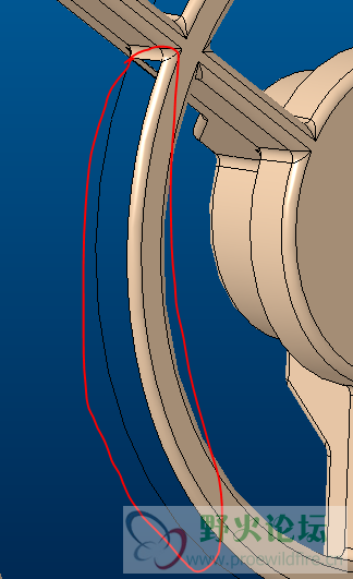

请教一下各位大神,零件上的某些面突然消失了是怎么回事?有什么解决方法吗?之前也碰到过,之前重编辑一下某个特征即可恢复,今天无论如何也恢复不了了.

是通过其他软件STP过来的吗?软件与软件之间的精度问题会导致破面的,修复一下吧

不是,就是用creo4.0画的,公司正版的软件

应该是一些倒圆角或者其它命令导致里面有小面或短边现象导致的,你可以尝试将插入从模型树上的特征命令一个个往下拉动找到。

看看初始模型是不是有个导入特征,就是模型树最开始的一项,如果有就是数据互导的误差,只能把面移除然后补面。

果然是,是一条筋上的倒角导致的,删掉就好了.谢谢

谢谢,不是导入的特征,是一步步画出来的,根据楼上的指引,发现是倒角导致的,删除就解决了
