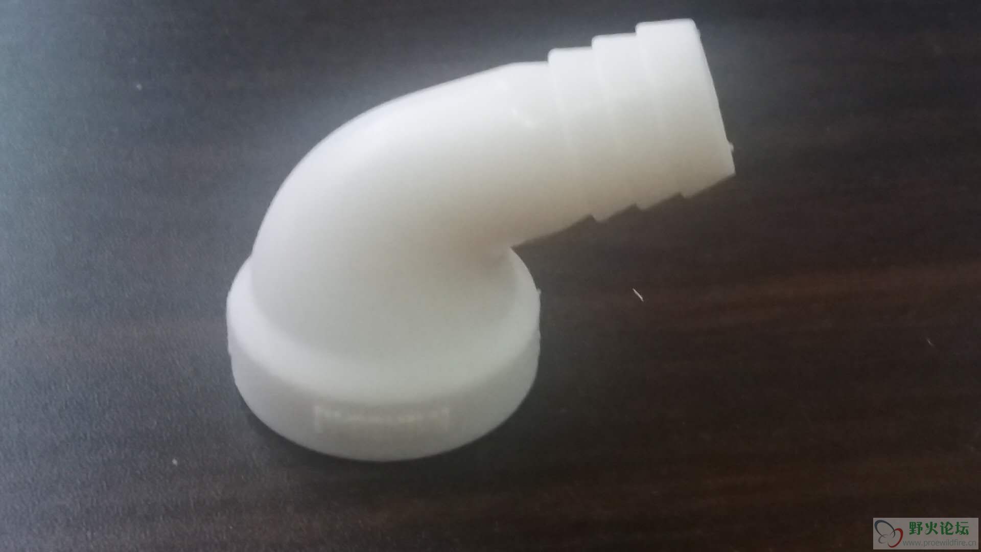

请教老师!如何使用CREO 3.0画出下列图形,最好有步骤。十分感谢!

发表于 2020-6-16 09:24 | 显示全部楼层
很简单的
prt0001.prt.rar
181.18 KB, 下载次数: 99
519
594
发表于 2020-6-16 10:06 | 显示全部楼层
混合
174
236
发表于 2020-6-16 11:01 | 显示全部楼层
在2楼的基础上,在使用一次旋转就能够得到你的零件

 楼主| 发表于 2020-6-17 14:48 | 显示全部楼层
老师,我还是不明白那”扫描混合“的方法,我怎么选择不了两个截面?是步骤出错?请指教
