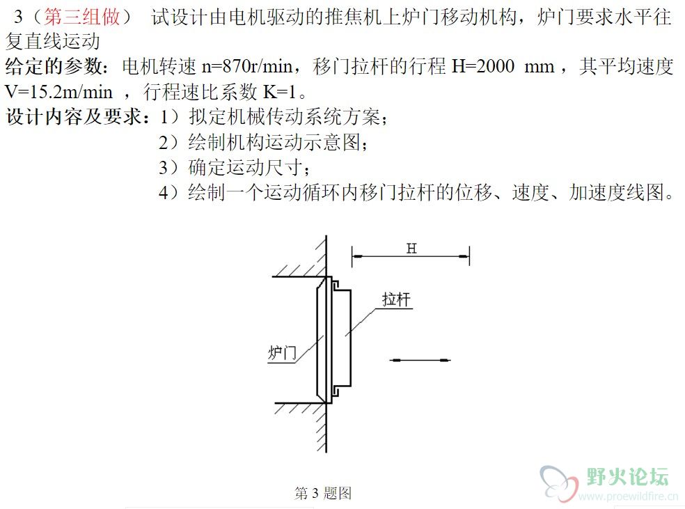

初次接触课程设计,这一题很懵,我在网上没有找到资料,有没有做过的大佬,给我指点一下 ,或者借我看看 ,感谢万分!!!

对心式曲柄滑块机构

嗯嗯,应该还需要一个减速系统吧?齿轮系减速?我算出来的传动比比较大,我感觉有些不大对
