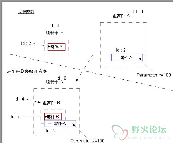

求各位大神指導以下問題
我在組裝件B 寫了以下relation
if exists ("X:2")
A=yes
B=X:2
else
a=no
endif
當裝配件B裝配到 裝配件A後
A變成了YES 但B得不到100
裝件B 寫了下的relation變了
if exists ("X:2")
A=yes
B=X:5 <---此處變了
else
a=no
endif
想問一下有什麼方式使X:2不變
