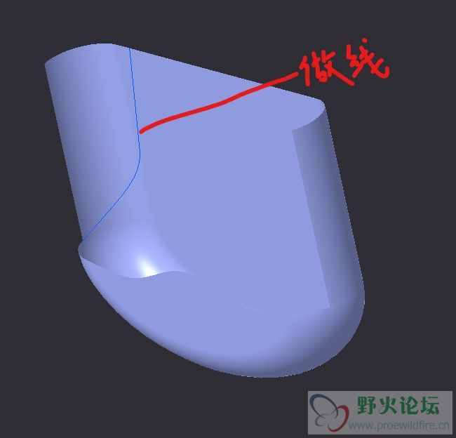

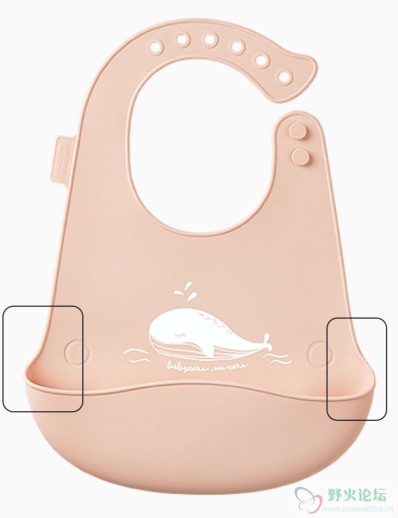

[已解决] 下图标记的地方怎么连接的,求高手帮忙,谢谢

使用通过点做线来做你画的部分,具体如下: 1.做轨迹线,扫描出外形面; 2.补面; 3.拉伸切除前面的形状; 4.通过点做曲线,曲线设置在上面做的外形曲面上; 5.使用上面的线切除两侧的外形; 6.扫描圆边; 7.加厚完成。 你可以试试

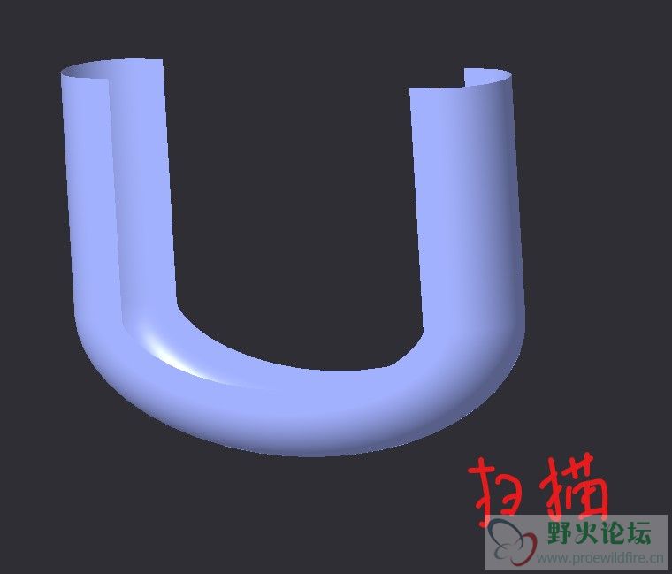

1.做轨迹线,扫描出外形面;

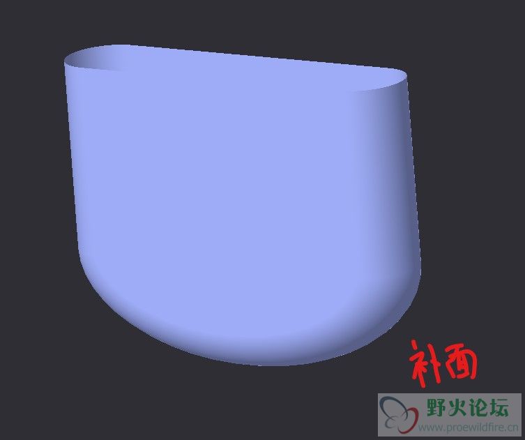

2.补面;
3.拉伸切除前面的形状;

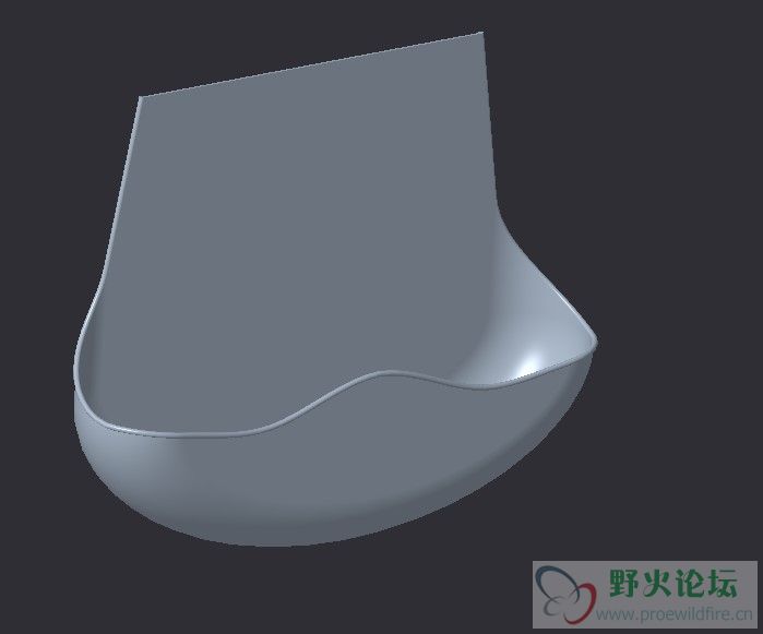

5.使用上面的线切除两侧的外形;
6.扫描圆边;
7.加厚完成。
你可以试试
