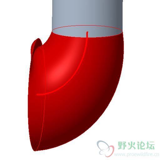

混合扫描出现卷边,而且过渡段直径变了,该怎么办
出现卷边
出现卷边

扫描混合------相切------开始截面------设置垂直
你试试看,不行就把prt发出来

你这个产品,好像是发动机上的进气管,不建议用扫描混合,不能等壁厚!

不行的。。。
,那该用哪个功能
