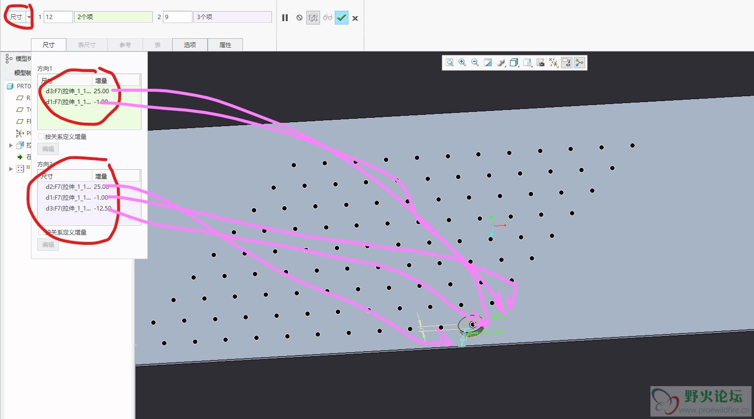

已上传,就是利用尺寸阵列尺寸控制和镜像做出来的
你可以参考一下,效果还行

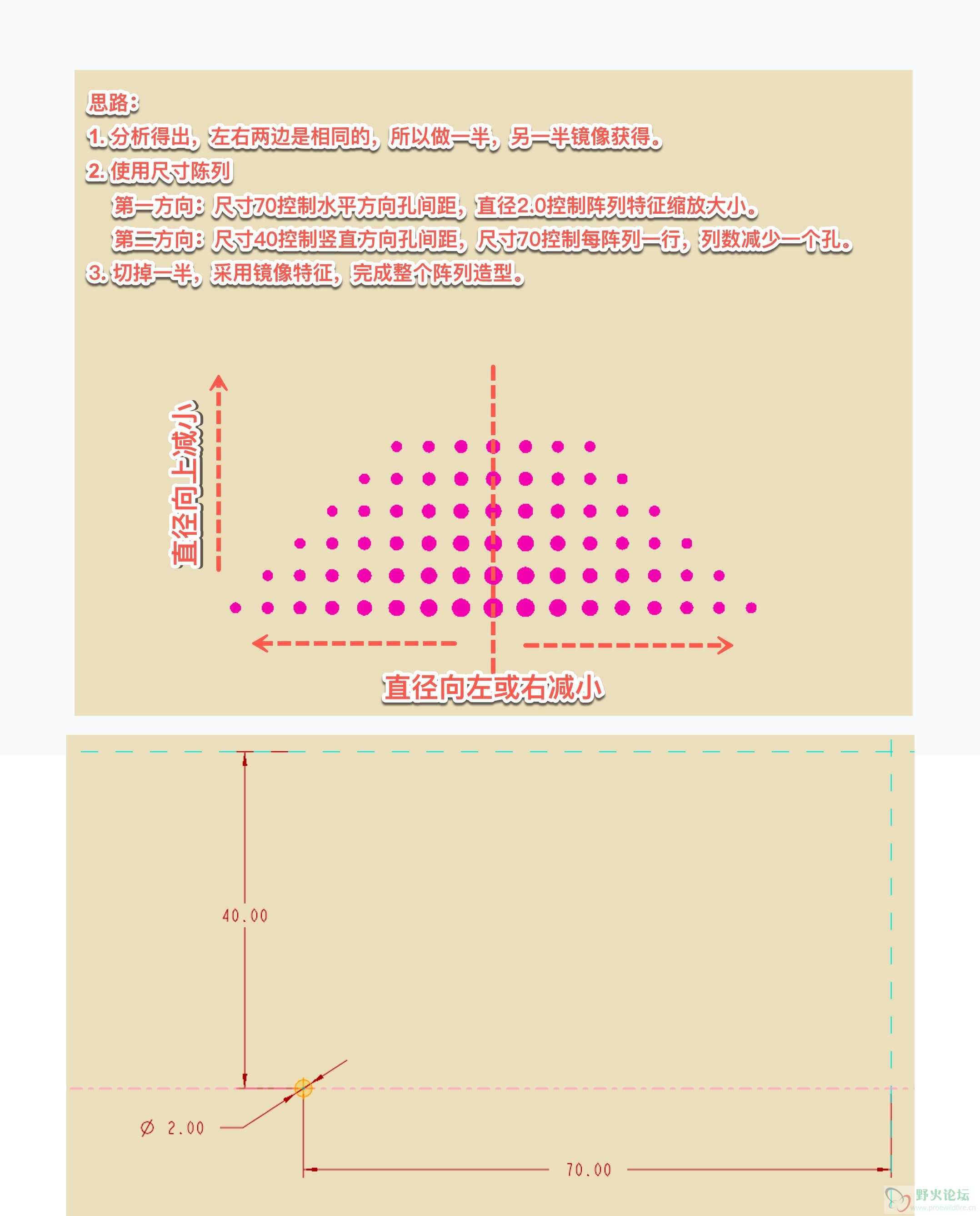

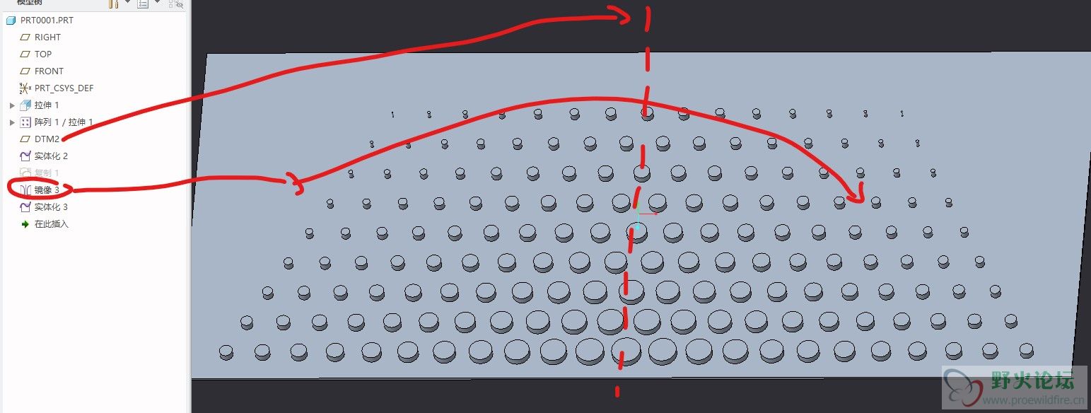

如图片思路及附件模型,有需要请查看,模型是creo 6.0版本
prt0001.rar
185.96 KB, 下载次数: 23
