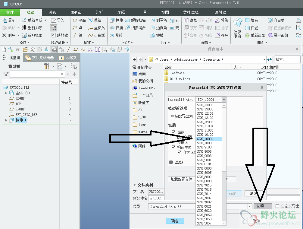

creo7.0 3d数据交换 导出X_T版本高的问题如何解决。
导出的x_t,UG7.0打不开,估计是导出的版本太高,有没有哪个配置设置可以解决?使导出的版本变低。
导出STP对UG来说太麻烦,没有x_t来的直接。

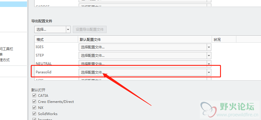

发表于 2020-6-7 17:20 | 显示全部楼层
设置一下输出版本
