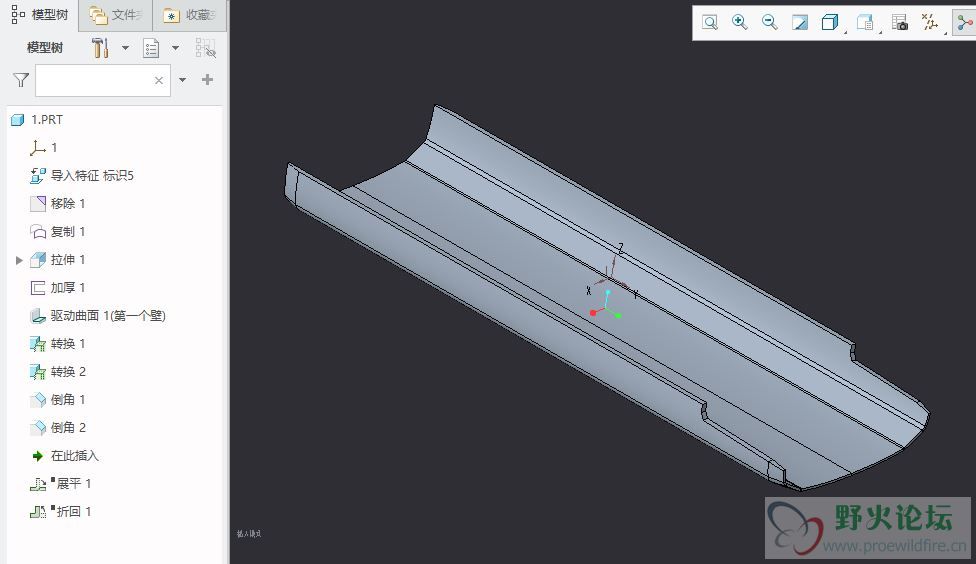

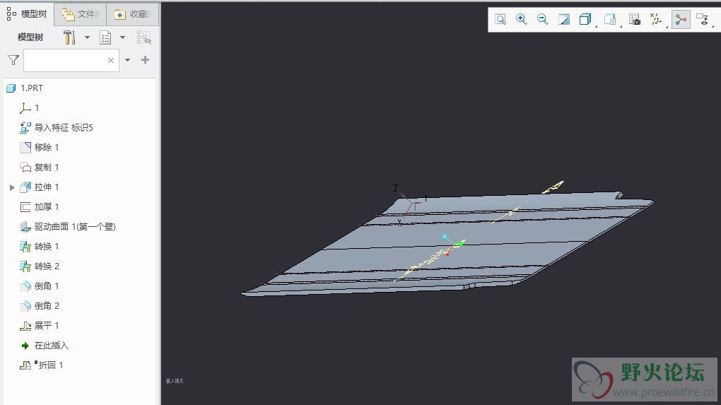

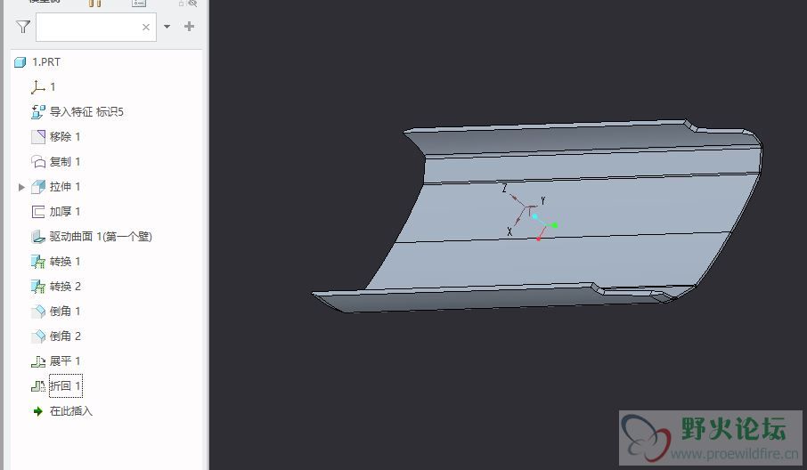

发表于 2020-6-6 14:55 | 显示全部楼层 |阅读模式
悬赏10金钱未解决
158
228
 楼主| 发表于 2020-6-6 14:56 | 显示全部楼层
这个图
158
228
 楼主| 发表于 2020-6-6 14:58 | 显示全部楼层
这个图

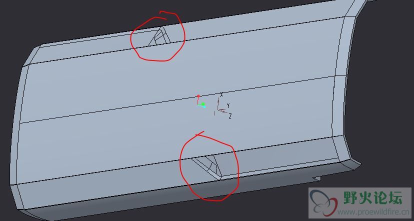

发表于 2020-6-6 16:16 | 显示全部楼层
你的原档不是钣金做的,也不符合钣金的规则,所以无法转换成钣金,更无法展开了啊
你看图,红圈的部分如果是钣金做的,背部也应该有对应的结构
所以,你可以复制面加厚转换成钣金,然后做你需要的结构,就可以展开了
附件prt档,creo5.0
仅供参考
