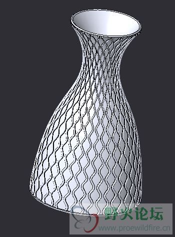

[求助] 看图创建纹理

使用环形折弯
水纹线是VSS面(sd#=1+2*sin(360*trajpar*16)*0.2)
然后复制上面扫描面的边界线,扫描出的
然后环形折弯
我司有加密,文件传上去你也无法使用
你可以试试,晚点到家给你再做一版吧
不好意思

文件太大,压缩后还有近9M,所以无法上传,如果你想要,给个邮箱,我发给你
