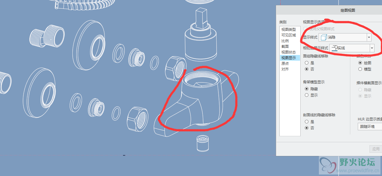

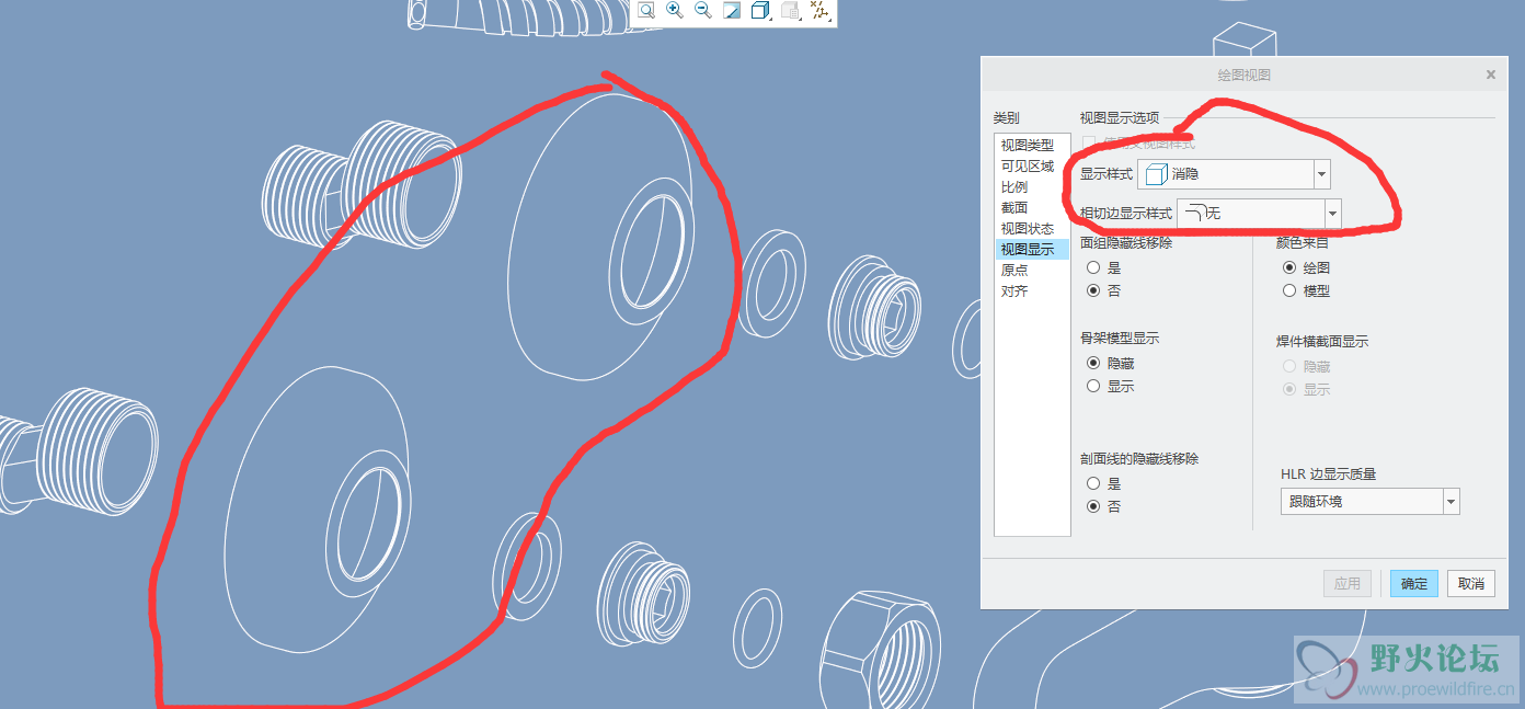

我想让每个零件显示都不一样有的是消隐实线,有的是消隐无。求助 谢谢各位啦
87
119
 楼主| 发表于 2020-6-1 10:46 | 显示全部楼层
改视图显示全部都改了,不知道怎么办

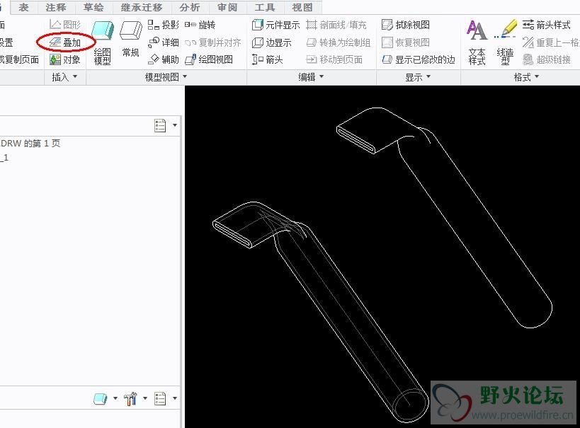

发表于 2020-6-1 11:42 | 显示全部楼层
你这是把所有零件装在一个装配视图里了。你采用单个零件出多个工程图,在最后一个工程图了采用叠加的方式把其他工程图插进去。

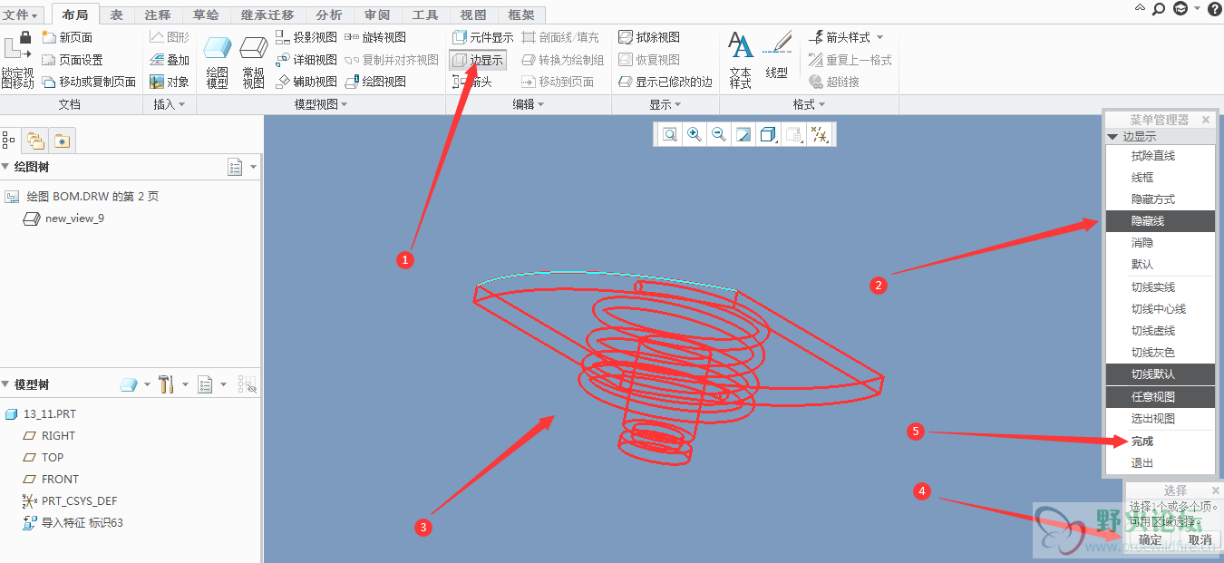

发表于 2020-6-1 11:50 | 显示全部楼层
楼主试下这个方法吧,可能比较慢,也有可能选到别的零件,可以用框选或者单选隐藏线。

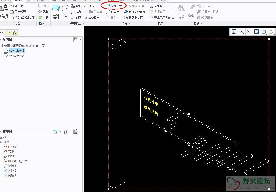

发表于 2020-6-1 11:57 | 显示全部楼层
刚刚摸索出来的,现学现卖,装配体生成工程图后,用“元件显示”去调节每个元件的消隐和显示
87
119
 楼主| 发表于 2020-6-1 13:24 | 显示全部楼层
不行,这个无法改出相切边显示样式实线还是无

 楼主| 发表于 2020-6-1 13:30 | 显示全部楼层
谢谢。这个可以,确实有点慢
发表于 2020-6-1 14:35 | 显示全部楼层
正想说,工程图那里有个边显示,用边显示一条条线设置呗
