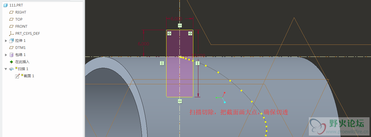

[求助] 求指导照片中这个槽怎么画

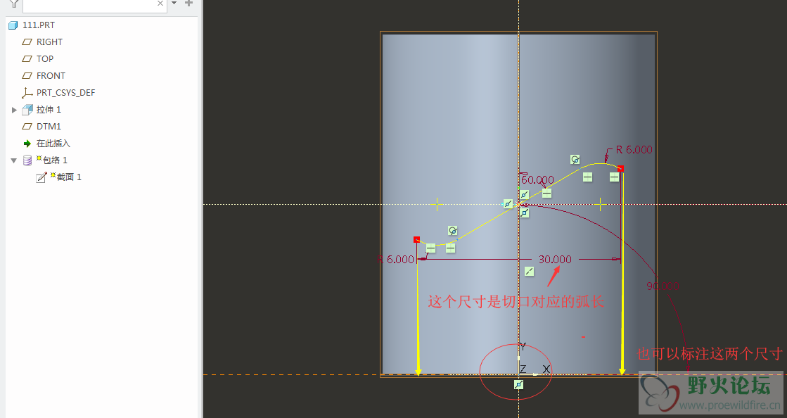

发表于 2020-6-1 09:40 | 显示全部楼层
jinmingh 发表于 2020-6-1 09:04
PI就是圆周率pai咯  草绘输入尺寸时直接60*pi     30*pi, 工具 关系里能找到这个关系式
感谢大神,学到一招

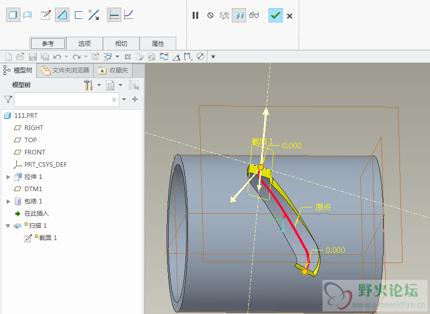

 楼主| 发表于 2020-6-1 10:02 | 显示全部楼层
沐公沭阳 发表于 2020-6-1 09:12
我觉得可以用偏移命令
偏移咋做
458
678
发表于 2020-6-1 10:11 | 显示全部楼层
这样做
62
89
 楼主| 发表于 2020-6-1 10:40 | 显示全部楼层
谢谢,又学一招

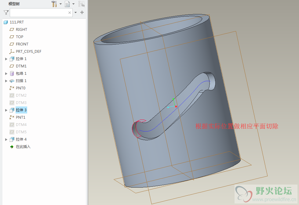

发表于 2020-6-1 12:22 | 显示全部楼层
附件如下,拉伸加偏移

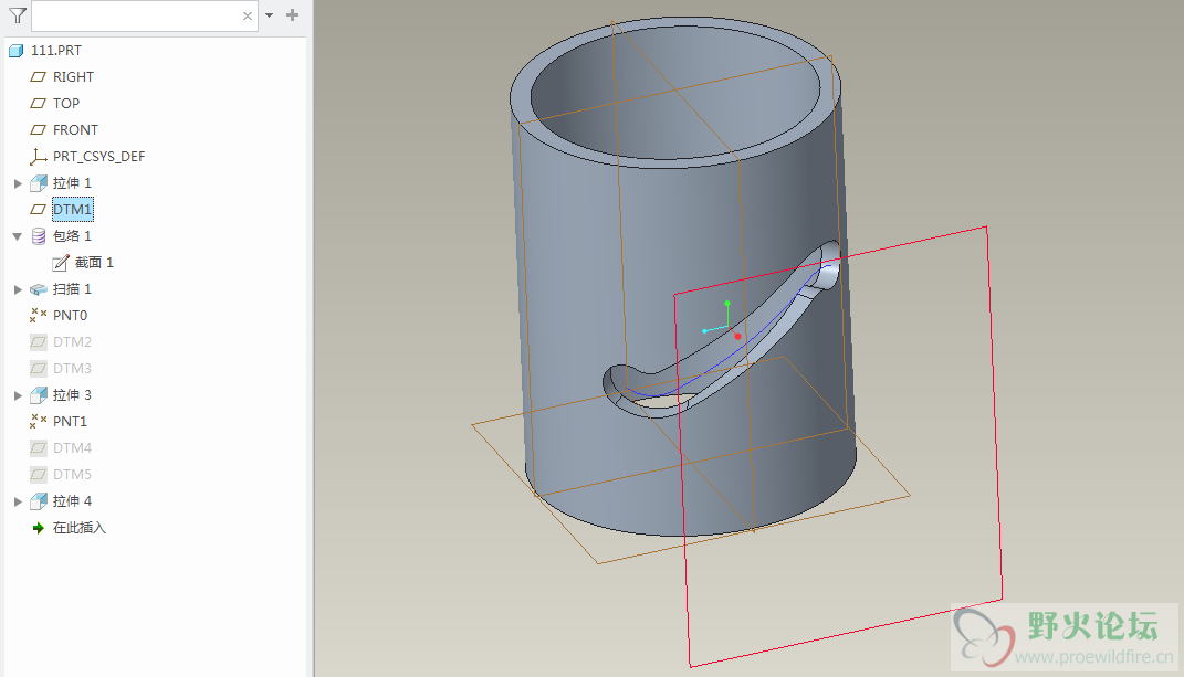

发表于 2020-6-2 09:13 | 显示全部楼层
346938755 发表于 2020-6-1 15:11
难道是我想的太简单了....
应该不是,槽里面的面没有垂直于基准面
167
215
我用的creo4.0
