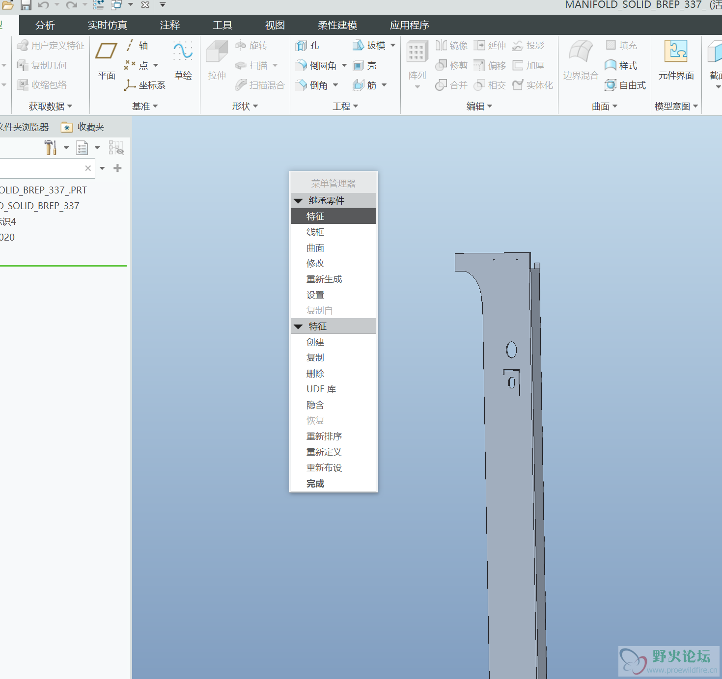

因为出现了这个菜单管理器,好多命令都不能用。找了很久都无法关闭。各位大神请帮忙。

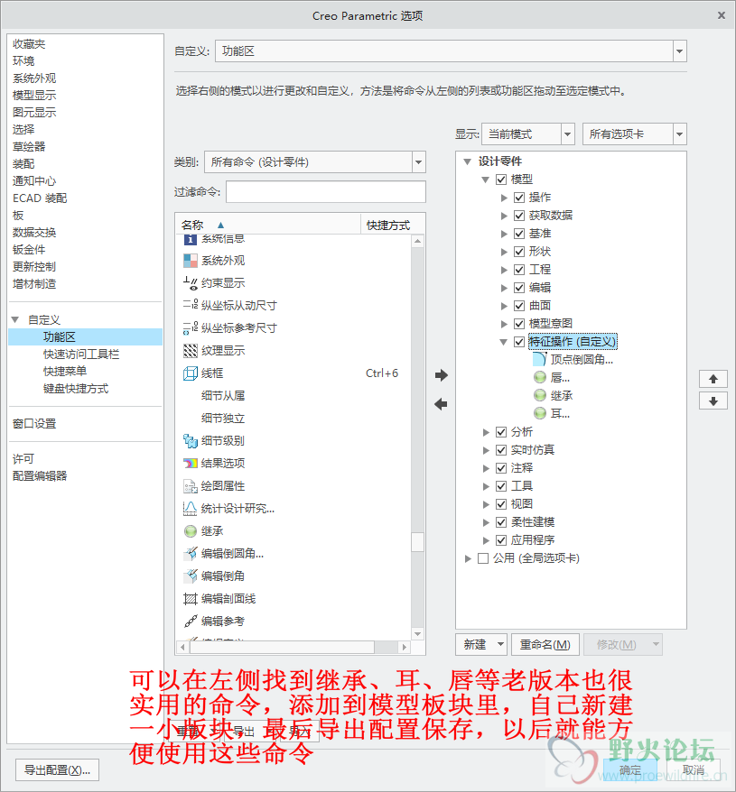

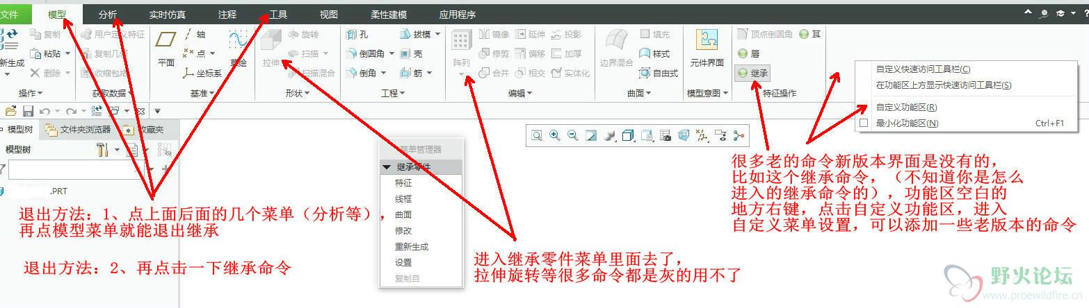

你这是点到继承里面去了,解决方法看图片,继承这个命令很好用的,继承的同时还能对特征移动、旋转、镜像等操作

与零件无关,不用上传prt,点一下那个菜单底下的完成,空白地方点下中键,这个菜单就关闭了。

第二个方法可行。感激。

那个菜单有老人称之为模态菜单,点击完成关闭后才能干别的,像钉子户
