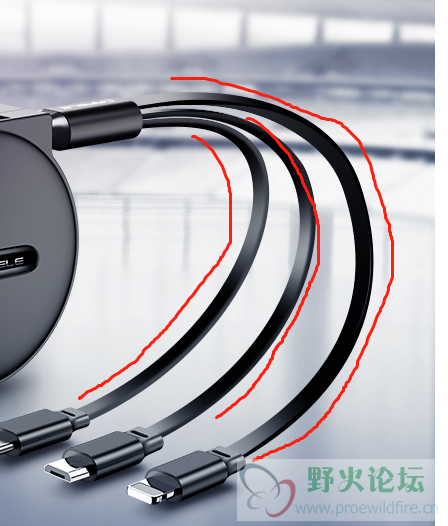

creo怎么画弯曲的面条数据线

兄弟 送给尼两个字!万能 的拉伸。。相交做线  或者投影做线!然后就是扫描了

 楼主| 发表于 2020-5-28 20:05 | 显示全部楼层
做线没问题 但是截面方向不好控制

有了扫描线就好办了啊
可以扫描混合,可以控制旋转截面的角度
或者VSS吧,把截面与基准边标注一个角度,然后使用trajpar做个关系式呗,比如你要旋转100度的时候,就有这个关系式,sd#=100*trajpar

双向投影曲线的扫描确实不易控制截面的旋转方向,做面投影还可以。

相交画线,或者用样式在曲面上画线,扫面时候选下截平面控制。

我觉着,这个做成扭曲最好用

扫描混合是可以的 vss不会
