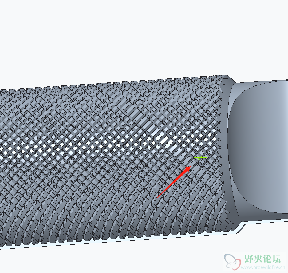

中间一个失败了,前后都成功,怎么回事呢

1.精度问题-提高精度
2.尺寸没完全约束-把所有不变尺寸固定
3.阵列重合
4.模型本身有瑕疵,肉眼看不出-建议不要用别人导出的中间格式文件

发表于 2020-5-28 16:43 | 显示全部楼层
那上面两个特征重合了,整列的时候应该把那个位置去掉,不要问我为什么知道,之前整列的时候也出过这个问题

发表于 2020-5-28 18:23 | 显示全部楼层
2楼描述得不是很清晰,而且也不止这一个地方失败了,坐等有更专业的回答

发表于 2020-5-28 21:25 | 显示全部楼层
同意,绝不是重合了那么简单,我也经常出现这种情况,而且部分没有阵列成功的数量还比较多

发表于 2020-5-29 09:25 | 显示全部楼层
mostpowerman 发表于 2020-5-29 09:16
1.精度问题-提高精度
2.尺寸没完全约束-把所有不变尺寸固定
3.阵列重合
我确定我阵列失败的原因,不是这4项。

 楼主| 发表于 2020-5-29 11:01 | 显示全部楼层
mostpowerman 发表于 2020-5-28 16:09
1.精度问题-提高精度
2.尺寸没完全约束-把所有不变尺寸固定
3.阵列重合
我重新建模解决了,虽然还是不知道原因,但感觉你这个回答最合适
