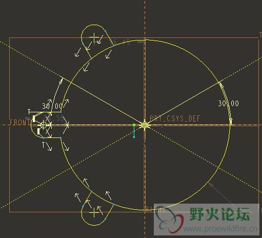

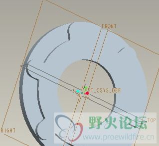

高手请教:
   6个半圆是草图画还是生成立体时阵列,但草图时没有阵列!

发表于 2009-1-4 13:28 | 显示全部楼层
随便...草绘你可以画两条30°的中心线来镜像

发表于 2009-1-4 14:11 | 显示全部楼层
阵列好些

发表于 2009-1-4 16:41 | 显示全部楼层
我支持先画一个,再阵列其它的。
原因是:PROE截面要越简单越好,用阵列更能捕捉到设计意图!
