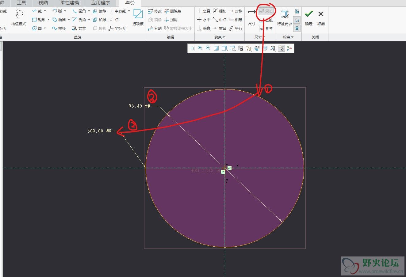

PROE中,面积在关系式中能不能给一个规定值,比如:一个圆柱的面的面积给定规定值好,草图中没约束的尺寸就能自动变化?(相当于用面积驱动)

可以变通一下
把你所需要的面积转化为草图的周长,周长可以设定为一个输入值,半径随之变化
在草绘界面中,找到如图的周长的按钮,点击后选择你所绘制的圆,就会出现如图所示的周长的值
此值你可以设定为你需要的,半径为变量
你看看这样是你要求的吗,直接面积的话,就要关系式了啊
半径sd#=sqrt(s/pi)
s的值你可以更改为你射规定的值
应该是这样的,你试试吧
