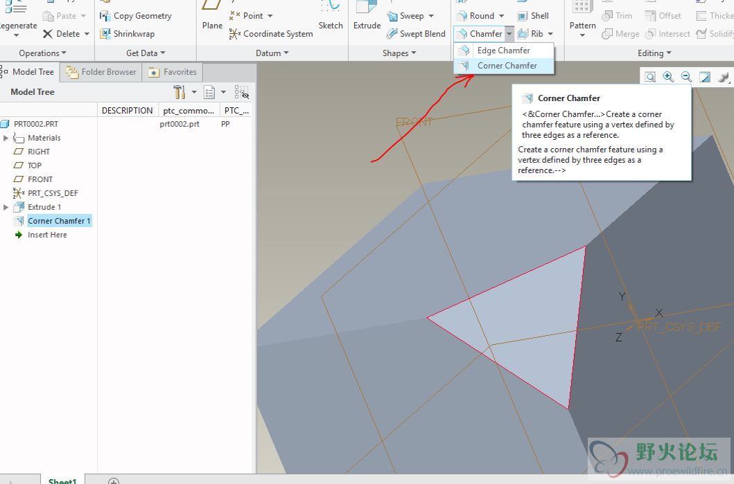

像图上显示的,我是利用混合去切除这部分的,有什么其他的办法达到这种效果呢

这样就可以啦,拐角倒角

这样就可以啦,拐角倒角

这个命令可以的

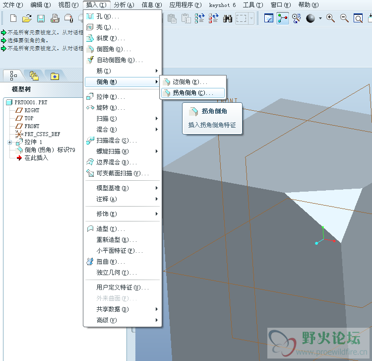

chamfer/corner chamfer

直接一个倒角命令不就行了么

多谢,了解了
